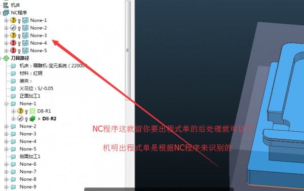

请教优胜老师,机明外挂出程式单如何设置可以只出NC1或者NC2中的程序?也就说当一个零件有多道工序的时候,一道出一张程式单。

比如这个出程式单  ,现在只出第一个正面加工的
在出程序单,就只有NC程序这些程式,这样就可以分开了
