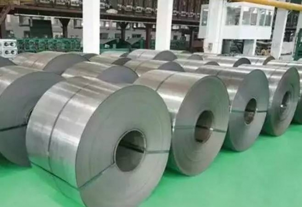

1.材料:
SPCC-SD深冲压钢
好的材料是成功的一半,对于拉伸,万万不可忽视。拉伸用冷轧薄钢板主要有08Al、08、08F、10、15、20号钢,其中用量最大的是08号钢,分为沸腾钢和镇静钢,沸腾钢价格低,表面质量好,但偏析较严重,有“应变时效”倾向,不适用于对冲压性能要求高外观要求较严格的零件,镇静钢较好,性能均匀但价格较高,代表牌号为铝镇静钢08Al。国外钢材用过日本SPCC-SD深冲压钢,其拉伸性能优于08Al。
经验1:当客户对材料的要求不是很苛刻、反复试模达不到要求时,可以换一种材料再试。

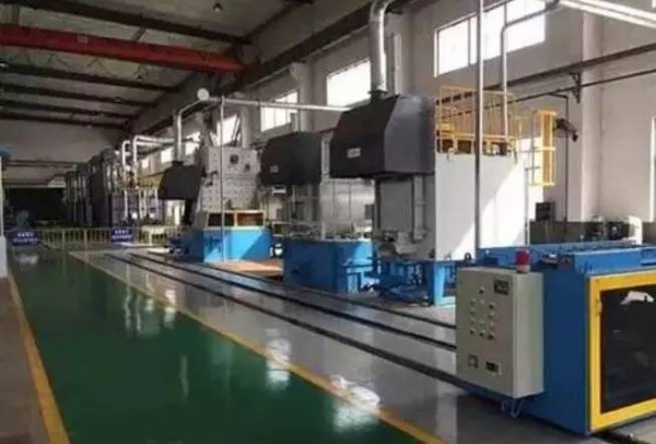

5.工件热处理
热处理车间
在拉伸过程中,工件由于冷塑性变形,产生冷作硬化,使其塑性降低,变形抗力和硬度增大,再加上模具设计不合理,就需要进行中间退火,以软化金属,恢复塑性。
注意:在一般工艺中中间退火不是必须的,毕竟要增加成本,要在增加工序和增加退火中进行选择,慎用!退火一般采用低温退火,即再结晶退火。退火时要注意的事项有两点:脱炭和氧化。这里主要讲讲氧化。工件氧化后有氧化皮,害处有二:使工件有效厚度变薄,增加模具磨损。公司条件不具备时,一般采用普通退火,为减少氧化皮产生,退火时要尽可能将炉膛装满,还有一些办法:
1.工件少时可与其他工件混装(前提:退火工艺参数应基本一致)
2.将工件装在铁盒中焊封后再装炉。为消出氧化皮,退火后要根据情况进行酸洗处理。公司条件具备时,可采用氮炉退火,即光亮退火。不细看,几乎和没退火前颜色一样。
经验5:对付冷作硬化强的金属或在试模中出现拉裂又无其它办法时,增加中间退火工序。
