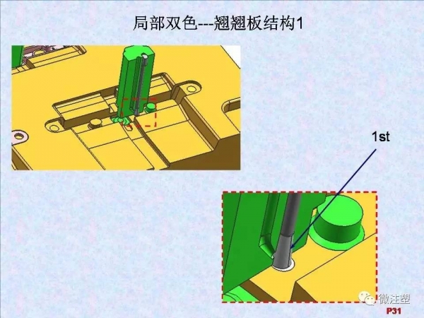

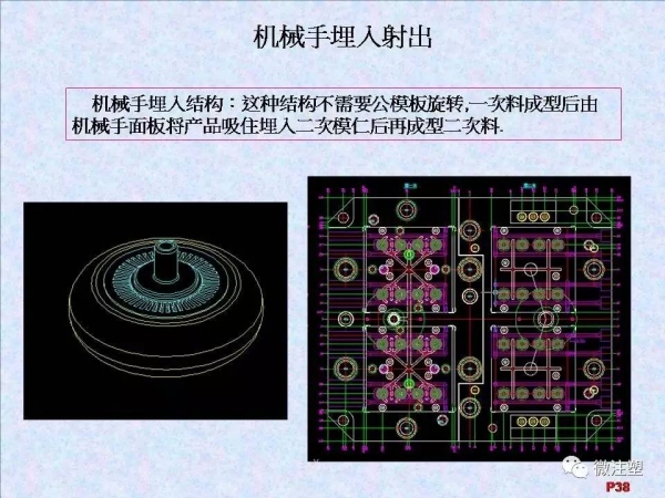

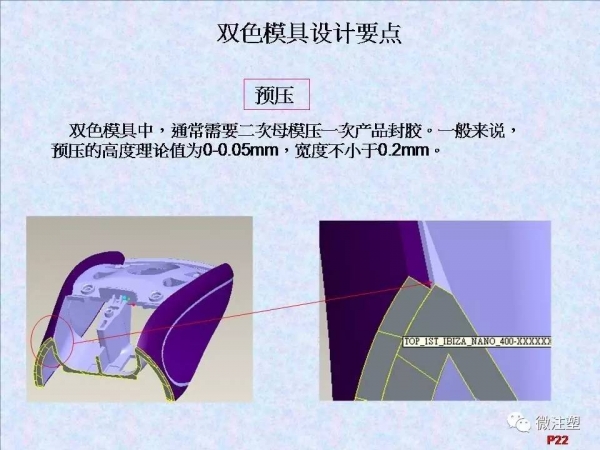

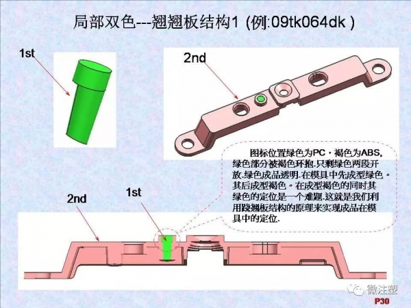

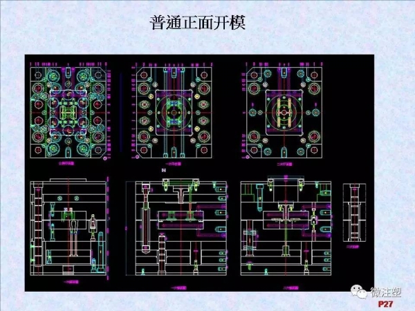

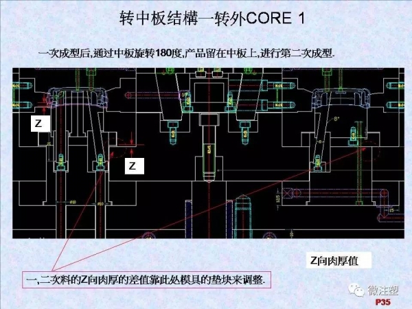

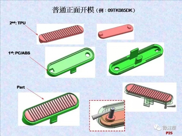

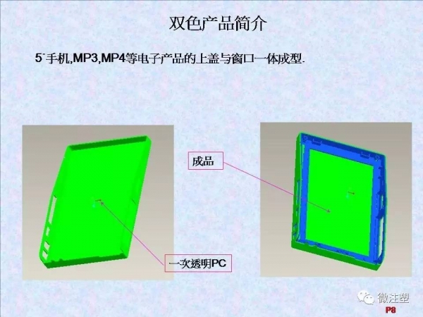

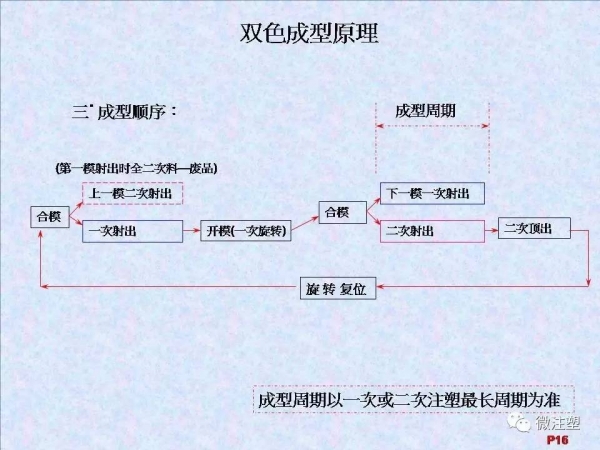

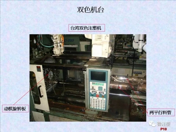

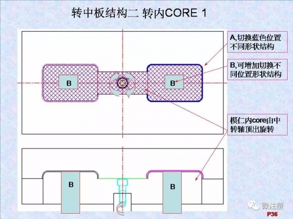

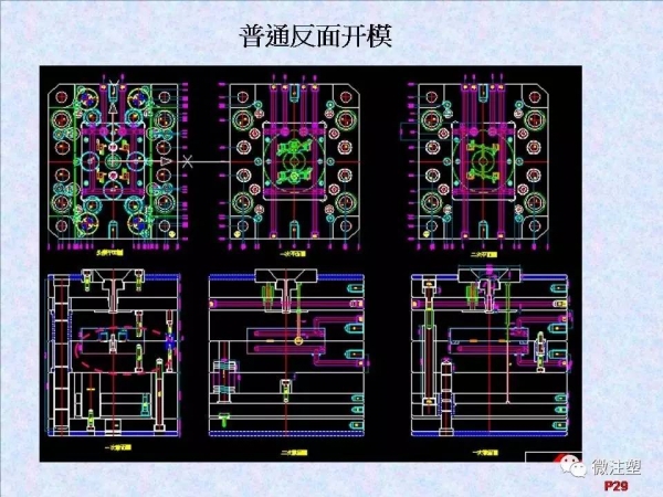

[分享资料] 双色模具结构,这次讲的一清二楚!
发表于 2017-7-18 17:13:51 | 显示全部楼层 |阅读模式

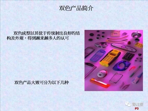

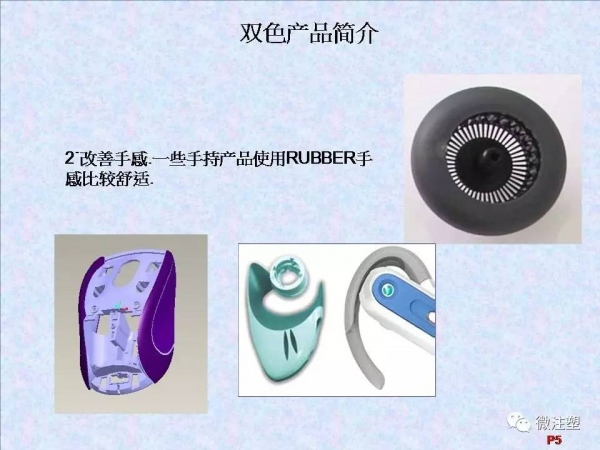

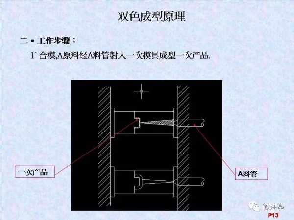

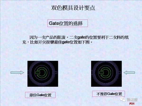

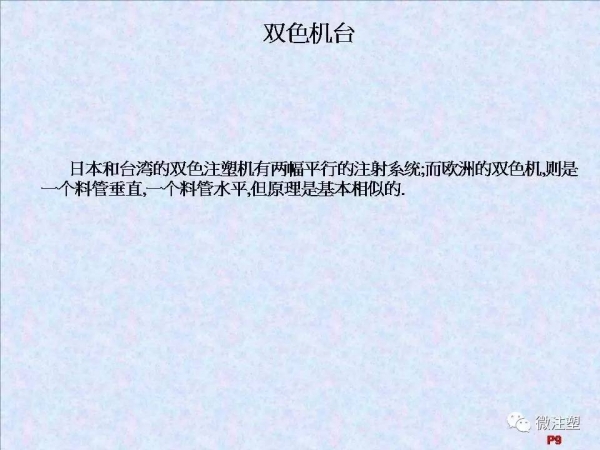

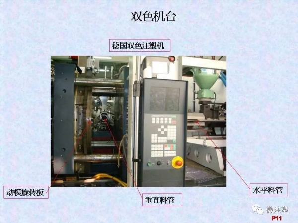

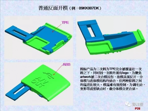

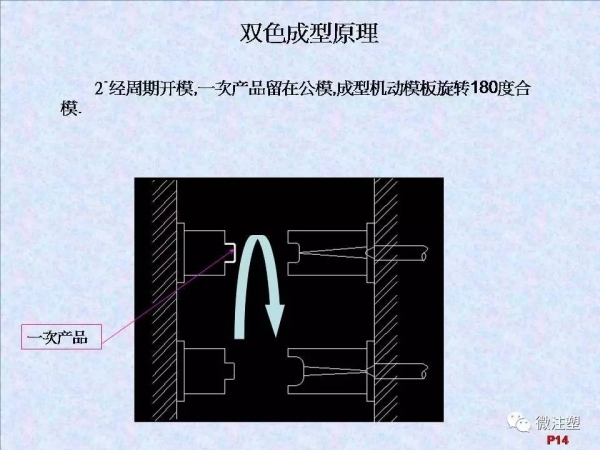

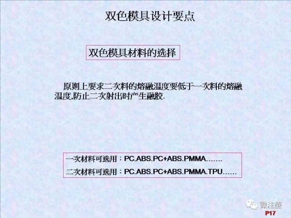

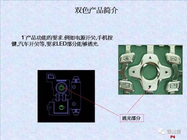

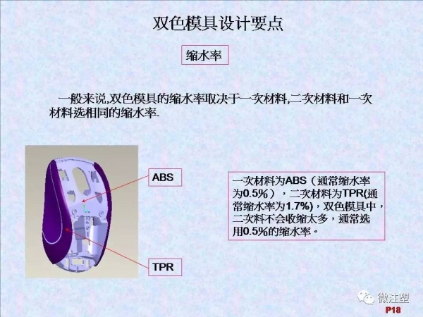

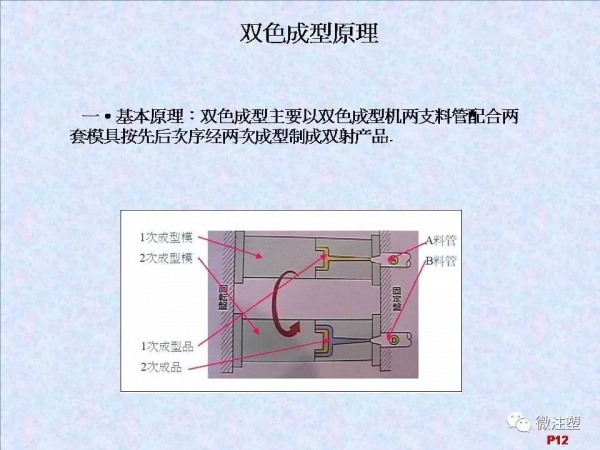

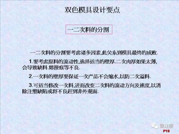

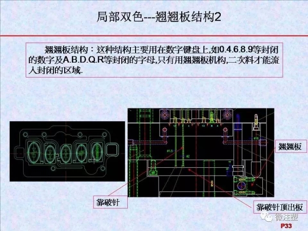

双色模具结构,这次讲的一清二楚! 图118668 双色模具结构,这次讲的一清二楚! 图118669 双色模具结构,这次讲的一清二楚! 图118671 双色模具结构,这次讲的一清二楚! 图118672 双色模具结构,这次讲的一清二楚! 图118673 双色模具结构,这次讲的一清二楚! 图118674 双色模具结构,这次讲的一清二楚! 图118675 双色模具结构,这次讲的一清二楚! 图118676 双色模具结构,这次讲的一清二楚! 图118677 双色模具结构,这次讲的一清二楚! 图118678 双色模具结构,这次讲的一清二楚! 图118679 双色模具结构,这次讲的一清二楚! 图118680 双色模具结构,这次讲的一清二楚! 图118681 双色模具结构,这次讲的一清二楚! 图118682 双色模具结构,这次讲的一清二楚! 图118683 双色模具结构,这次讲的一清二楚! 图118684 双色模具结构,这次讲的一清二楚! 图118685 双色模具结构,这次讲的一清二楚! 图118686 双色模具结构,这次讲的一清二楚! 图118687 双色模具结构,这次讲的一清二楚! 图118688 双色模具结构,这次讲的一清二楚! 图118689 双色模具结构,这次讲的一清二楚! 图118690 双色模具结构,这次讲的一清二楚! 图118691 双色模具结构,这次讲的一清二楚! 图118692 双色模具结构,这次讲的一清二楚! 图118693 双色模具结构,这次讲的一清二楚! 图118694 双色模具结构,这次讲的一清二楚! 图118695 双色模具结构,这次讲的一清二楚! 图118696 双色模具结构,这次讲的一清二楚! 图118697 双色模具结构,这次讲的一清二楚! 图118698 双色模具结构,这次讲的一清二楚! 图118699 双色模具结构,这次讲的一清二楚! 图118700 双色模具结构,这次讲的一清二楚! 图118701 双色模具结构,这次讲的一清二楚! 图118702 双色模具结构,这次讲的一清二楚! 图118703 双色模具结构,这次讲的一清二楚! 图118704
双色模具结构,这次讲的一清二楚! 图118670
