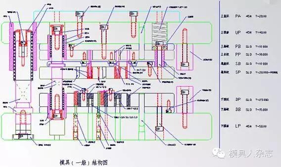

1一 模具的基本组成部分
上盖板
材质:45# (不需要热处理) T=20.00mm
代码:PA
硬度要求:自身硬度,无特别要求
主要作用:是使脱料弹簧的压力得以平衡,协调性好;将上模固定于冲床上。
加工机种:铣床、磨床
冲压模具剖开给你看,通俗易懂! 图118647

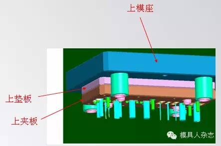

上模座
材质:45# (不需要热处理)
T=40.00 mm
代码:UP
硬度要求:自身硬度,无特别要求
主要作用:放置外导套、限位柱以及     卸料弹簧上模座厚度的大小与卸料弹簧的长度有直接的关系
加工机种:铣床、磨床、慢走丝

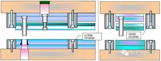

冲压模具的基本结构
上垫板
材质:SLD        T=12.000mm
代码:PB
硬度要求:HRC58~62 (需深冷处理)
主要作用:承受冲头或镶件在冲压过程受力回让,避免上模座发生凹陷或变形。
加工机种:铣床、磨床、中走丝
冲压模具剖开给你看,通俗易懂! 图118648
夹板
材质:SLD     T=18.000mm
代码:PP
主要作用:固定各冲头、镶件,保证零件作用位置和精度;(零件与夹板的配合间隙为:单边+0.01;其与上模座用定位销来定位)
加工机种:NC、铣床、磨床、慢走丝
冲压模具的基本结构
脱垫板
材质:SLD
T=12.000mm
代码:SB
硬度:HRC58~62
(需深冷处理)
作用:固定卸料镶件、承受成型镶件在生产过程中所产生的集中应力
加工机种:铣床、磨床、中走丝
冲压模具剖开给你看,通俗易懂! 图118649
脱料板
材质:SLD
T=20.000mm+压料厚度
代码:SP
硬度:HRC58~62(需深冷处理)
作用:1.放置卸料镶件,保证位置的精确性
      2.当冲头冲剪完成后,借由卸料弹簧提供的力将冲头与冲压材料分离
加工机种:NC、铣床、磨床、慢走丝
冲压模具剖开给你看,通俗易懂! 图118650

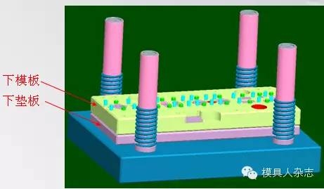

下模板
材质:SLD
T=25.000mm
代码:DP
硬度:HRC58~62(需深冷处理)
作用:1.放置凹模镶件,保证位置的精确性
      .承受冲剪时的旁侧力
冲压模具剖开给你看,通俗易懂! 图118651

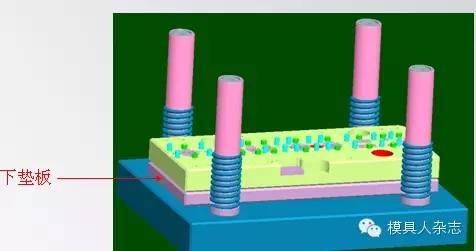

下垫板
材质:SLD(需要淬火处理)
T=15.000mm
代码:DB
硬度:HRC58~62
作用:承受镶块冲压时所产生的力,防止下模座凹陷或变形
冲压模具剖开给你看,通俗易懂! 图118652

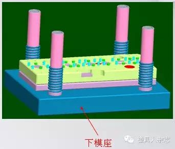

下模座
材质:45#(不需要热处理)
T=50.00mm
硬度要求:自身硬度,无特别要求
代码:LP 模具达人微信:mujudaren
作用:放置外导柱、限位柱、弹簧以及浮料销组件以上各板在加工时对于板的平面度及上下表面的平行度的要求较严,平面度:0.003以下;平行度0.003以下

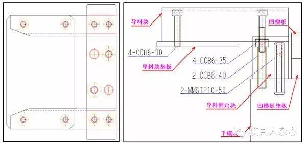

1.导料板组件:
    主要作用:就是在料带还没有进入模具之前先将料条导正,使料条与模具平行

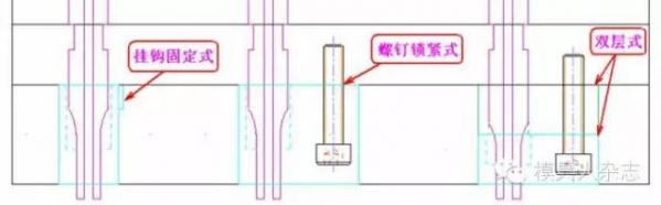

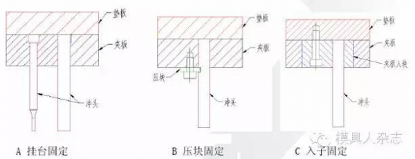

2.冲头的结构
(1).挂台固定,成本较低,但不方便维修。
(2).压块固定适用于所有模具,方便维修。模具达人微信:mujudaren
(3).入子固定一般用于精度要求较高的模具,方便维修,但成本较高。
冲压模具剖开给你看,通俗易懂! 图118655

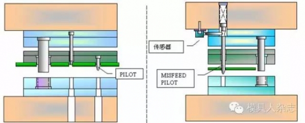

    导正钉的作用是在模具未做工之前将料条精确导正误送料检测装置的主要作用是连接感应器,料条在送错位时,可防止模具闭合,已达到保护模具的目的

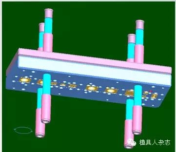

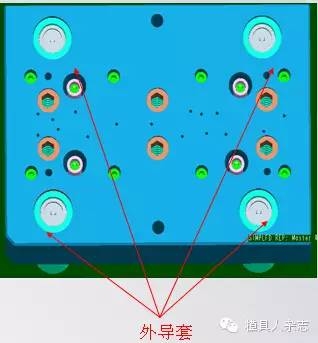

5.外导柱、导套及内导柱、导套
    以上均为模具的定位元器件(采购标准件),模具在做工时,外导柱导套首先进行初定位,然后内导柱导套进行精确定位,以保证模具的精确度
6.限位柱:
    防止合模高度设置错误而损坏模具,对模具和内部镶件起保护作用
冲压模具剖开给你看,通俗易懂! 图118658

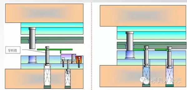

7.导料销
    导料销就是在模具中送料时起导向作用;
    同时,它也起卸料作用,导料销的放置建议尽量靠近引导针。
冲压模具剖开给你看,通俗易懂! 图118659
