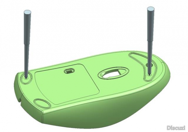

注塑模具有很多种进胶类型,有潜水进胶、牛角进胶、侧进胶、扇形进胶、细水口点进胶等等,3D最不好话的就是牛角进胶和细水口点进胶,那现在教大家如何快速绘制细水口点进胶。

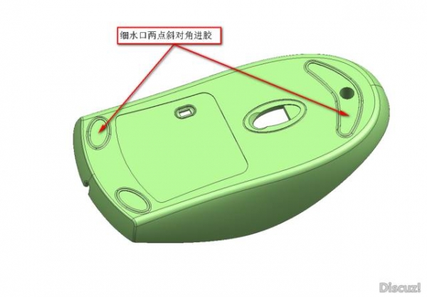

1.此产品为鼠标底壳,大小为60.96X115.32X22.48mm,考虑产品大小、外观和熔接痕等问题,建议采用细水口两点斜对角进胶,浇口点在鼠标放胶垫的位置,不会影响外观

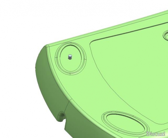

2.先用“圆柱体”命令创建一个Φ1x1mm的圆柱,位置如图所示,浇口位置尽量取整数

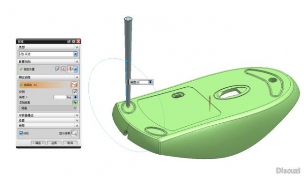

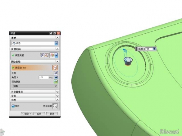

3.利用“拔模”命令将圆柱单边拔模15°,如图所示
UG快速绘制细水口点进胶的方法 图118612

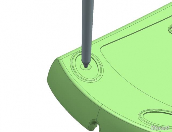

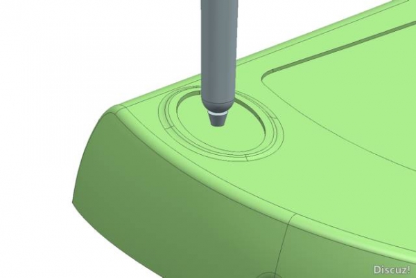

4.利用“圆柱体”命令创建分流道,大小为Φ2.5x60mm的圆柱,位置在浇口上面的圆心点,然后用“拔模”命令将分流道单边拔模1°,结果如图所示
UG快速绘制细水口点进胶的方法 图118613

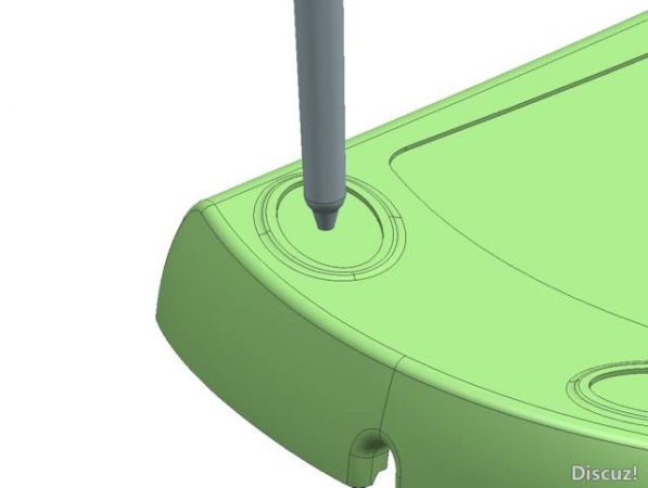

5.利用“边倒圆”命令将分流到末端倒R1.25的圆角,结果如图所示

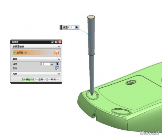

7.分流道在前模仁底面与A板框底有0.2-0.3mm的断差,防止加工精度误差错位,将分流道分割成两段,然后在A板上的分流道偏置0.3mm,再求和起来,结果如图所示
UG快速绘制细水口点进胶的方法 图118616

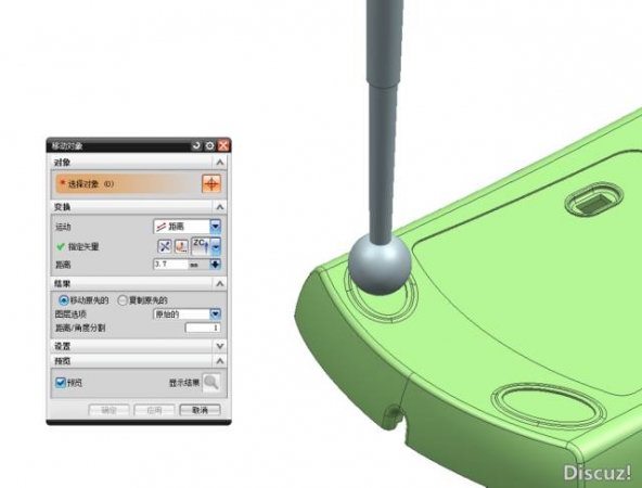

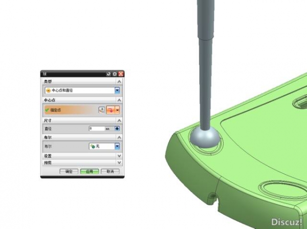

在浇口位置创建一个Φ8mm的球,然后将球体向分流道方向移动3.7mm,产品与球体求差,结果如图所示
UG快速绘制细水口点进胶的方法 图118617
