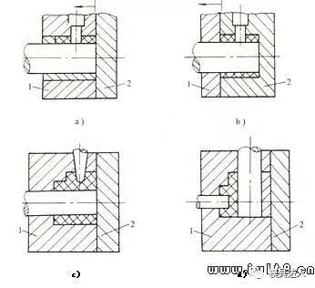

    1)长型构件的分型,如图1所示。若塑件的长度较长,如管形、柱形、杆形塑件,如把型腔放在一块模板中,会使脱模斜度过大(图a),若把型腔分别安排在动、定模中(图b),可减小脱模斜度,使塑件两端的尺寸差异不致过大。

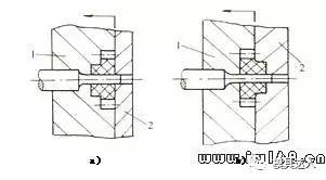

    2)将塑件留在动模侧的分型,如图2所示。将塑件留在动模侧,可易于设置和制造结构简单的脱模机构。因此,要尽量将塑件留在动模侧。如对盖形塑件,分型面按图a的选取较为合理;如对带嵌件塑件,因嵌件不会收縮而包紧型芯,分型面可按图b选取;若塑件的型芯对称分布,应按图。分型,迫使塑件留在动模上;若是带有侧孔的塑件,应按图d分型,避免定模抽芯。

    6)有侧孔时的分型,如图6所示。选择分型面时,应尽量避免采用侧向抽芯或分型,如必须时,可参考下述原则,图a将侧型芯设在动模上,便于抽芯,而若设在定模上,则抽芯较难;图c是将抽芯距离长的放在开模方向,而将抽芯距离小的放在侧向,较为合理,而若按图d分型,则给脱模带来困难。
