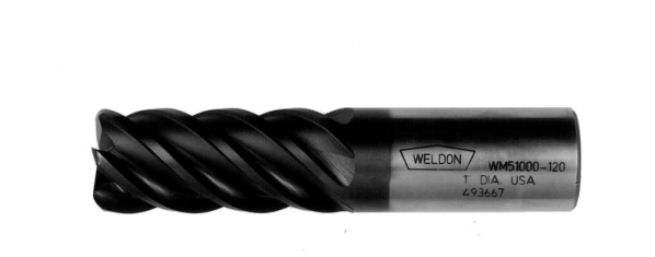

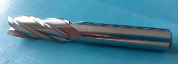

中国刀协前名誉理事长沈鸿先生曾说过:“刀具虽小、威力无穷”,事实上切削工具也是机械加工中最具活力的一个因素。高速钢刀具在现代制造中占有不可替代的一席之地,我们要关注高速钢切削工具,大力发展高速钢切削工具。
中国作为一个制造大国其机床消费已是世界第一,制造企业加大刀具投入提高生产效率以获取更大效益,带动了切削刀具采购量的快速增长。巨大的市场前景引发了对刀具产业的投资热,国内如株洲钻石和厦门金鹭的可转位刀具项目,江苏天工引进丝锥生产线、磨制钻生产线项目等,外资如肯纳金属的天津工厂和伊斯卡的大连工厂以及山特维克对厦门金鹭的参股等。既有硬质合金也有高速钢切削工具。
  高速钢材料及高速钢刀具技术近年有了很大的发展,主要表现在:第一、M42、M35和中国特有的铝高速钢(俗称501或M2Al)等高性能高速钢热处理硬度可达到HRc69~70,粉未冶金高速钢涂层滚刀切削钢齿轮的速度已达到150~180米/分或更高,粉未冶金高速钢丝锥在灰铸铁上加工螺纹的切削速度达到65米/分;第二、与硬质合金相比高速钢的强度高、韧性好,是制造复杂刀具和钻孔刀具的首选材料,据统计全世界33%的铣刀、95%的丝锥、51%的麻花钻、81%的齿轮刀具、86%的拉刀和95%的锯片是用高速钢制造的。其中又有70% 齿轮刀具、50%的拉刀、20%的立铣刀和10%的丝锥用粉未高速钢制造。第三、高速钢刀具刃口锋利、切削轻快、切削中工件不易产生加工硬化,在不锈钢、镍基合金和钛合金一类材料的加工中有其优势。我们在切削这一类难加工材料时,不应局限于硬质合金的圈子,也可试用前角大、刃口锋利的高速钢车、铣刀具。
目前高速钢刀具约占世界刀具销售总量的30%。世界刀具消费市场按产品销售去向统计,通用机械和汽车制造约各占35%,航空航天约占10%,其中不乏高速钢刀具。曾在波音公司工作的美国朋友和外贸公司的老总给我传递了这样的信息:飞机制造中要使用大量高速钢麻花钻,如果某种麻花钻能在载重汽车的弹簧钢板上钻7~8个孔就可能被波音公司接受。
中国现在是世界高速钢和高速钢刀具生产大国,高速钢和高速钢刀具(主要是麻花钻)的产量和出口量都是世界第一。2006年江苏天工的高速钢切削工具麻花钻产品还获中国名牌产品荣誉称号,打进了欧、美工业切削工具市场,表明中国的高速钢切削工具无论在产业规模和产品质量上都有了很大的进步。
经济学家预计中国经济的快速增长和制造业的高速发展至少还将持续10年,这些为切削工具行业提供了空前的机遇和挑战。目前高速钢刀具在国内还有很大的市场,但粉未冶金高速钢材料和一些高档高速钢刀具还大量依赖进口。我们要大力发展高速钢切削工具,包括开发新的高性能高速钢特别是粉未高速钢、开发更多更好的高速钢刀具并努力提高应用水平。相信经过全体切削工作者的共同努力,通过对刀具材料、刀具结构、制造工艺和应用技术上全方位的创新,一定能把中国高速钢切削工具的开发和应用水平提到一个新的高度,为振兴中国的切削技术做出实实在在的贡献。
