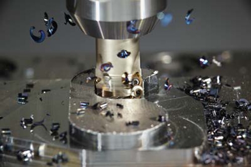

  模具粗加工,追求的主要目标是提高加工效率并降低生产成本。针对此,山高刀具推出了双面16刃“双面王”可转位式快进给铣刀。该款铣刀的刀片采用高速钢定位销,大幅提高了定位的精度和稳定性;强壮的中心螺钉锁死,适用于高效率加工;预硬化并涂层的刀体极大地提高了刀体的耐磨性和寿命;双面8角16刃口设计,可以实现每个刃口达最低成本,真正做到模具加工的最低成本。此外,该款铣刀还可根据机床的刚性、功率及扭矩等情况,选择密齿、普通齿距和疏齿,这一设计将“物尽其用”理念变为现实。快进给刀片的设计,采用较小的主偏角使切削过程中产生的大多数切削力转换为轴向切削力,减少加工振动,极高的每齿进给量实现最高的金属切削去除率。山高刀具可提供市场最完整的系列快进给刀具,从1mm到160mm专用快进给铣刀,包括可转位式、可换头式和整体刀具设计。
参考案例:
材料:模具钢HRC38
刀具:山高刀体R217.21-06.00-ONMU09.10-P 刀片ONMU 090520ANTN M14
直径6英寸(152.4 mm)
冷却:空气
切削宽度:ae=110 mm
切削深度:ap=1.27 mm
线速度:Vc=200 m/min,fz=0.97 mm/齿
进给速度:Vf=3810 mm/min
刀具寿命:每个刀尖51 分钟

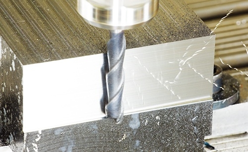

模具精加工的主要目标是就是保证工件的表面质量、尺寸和形位公差符合设计要求,所以,模具精加工大多采用球头铣刀来仿形铣削,以满足要求。山高刀具推出了侧面精加工专用铣刀,标准刀具刃长为5倍刀具直径,如10 mm铣刀刃长为50mm。该专用铣刀采用预让刀量处理,刃口处理支撑加工贴合面,减少径向切削力,从而减小了振动。在加工时,切削深度可以达到5倍刀具直径的长度,同时保证被加工模具的表面质量和垂直度,可完全消除接刀痕。
参考案例:
材料:模具钢HRC55
刀具:山高Jabro整体硬质合金10 mm铣刀522100R010Z2.0-MEGA-64
冷却:空冷
切削宽度:ae=0.3 mm
切削深度:ap=50 mm
线速度:Vc=160 m/min
转速:n=4250 rpm
每齿进给量:fz=0.1
进给速度:Vf=850 mm/min
