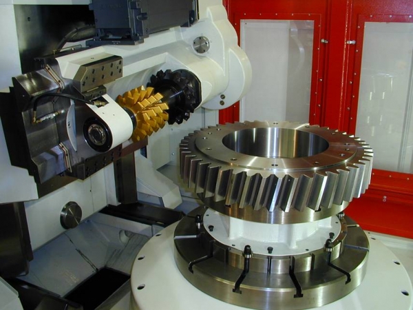

2.1硬齿面滚齿技术
在传统方法中,齿轮的硬齿面的加工需要经过齿面的磨削加工,由于磨齿加工效率太低,加工成本过高,尤其对一些大直径,大模数的齿轮在加工上难度更大,因而从20世纪80年代起,国内外企业已逐渐采用硬齿面刮削作为淬硬齿轮(40~65HRC)的半精、精加工方法。
硬齿面滚齿技术也称刮削齿加工,这种工艺,是采用一种特殊的硬质合金滚刀,对渗碳淬火后齿面硬度为HRC58-62的齿轮齿面进行刮削,刮削精度可达到7级。这种方法可加工任意螺旋角、模数1~40mm的齿轮。普通精度(6~7级)硬齿面齿轮,一般采用“滚—热处理—刮削”工艺,粗、精加工在同一台滚齿机上即可完成;齿面粗糙度要求较高的齿轮,可在刮削后安排珩齿加工;对于高精度齿轮,则采用“滚—热处理—刮削—磨”工艺,用刮削作半精加工工序替代粗磨,切除齿轮的热处理变形,留下小而均匀的余量进行精磨,可以节约1/2~5/6的磨削工时,经济效益十分显著。对于大模数、大直径、大宽度的淬硬齿轮,因无相应的大型磨齿机,一般只能采用刮削加工。
硬齿面刮削最大的特点是生产效率要比磨齿高5-6倍,除此以外,可对热处理渗碳淬火齿轮过大的变形量进行磨齿前的修刮,不仅消除了齿轮的变形量,保证了齿轮在磨齿加工中的平稳,而且提高了磨削效率,保护了磨齿设备的精度。
采用硬齿面滚齿技术进行齿轮加工时,温度控制极为重要,因为过高的温度会使刀具磨损加快且易崩刀;因而需要通过金属加工液来冷却,同时冲走刀具和工件上的切削,提高刀具寿命和工件表面加工粗糙度。一般选用专用的油基切削液作为冷却润滑介质,如KR-C20,通过对粘度的适当控制和采用优异环保的极压抗磨剂来满足工艺中冷却、清洗和润滑等方面的要求。
