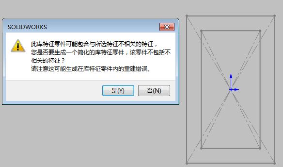

最近有在使用solidworks时,创建自定义轮廓后,会提示下图这样的错误。
然后在插入结构构件时,会显示特征库为空的提示,这是因为在创建结构构件草图轮廓时,没有将草图添加到库导致的。

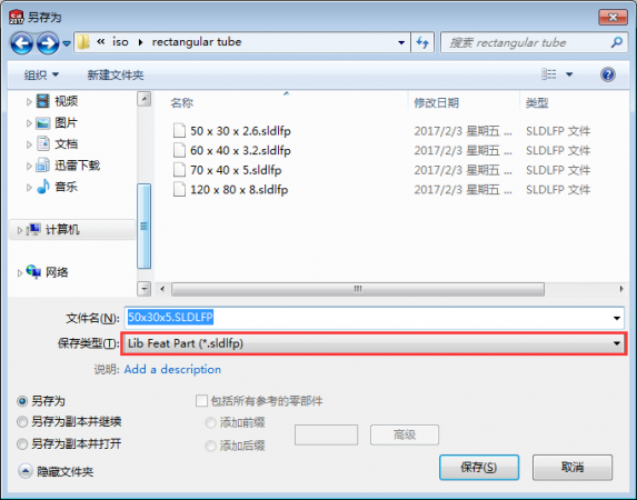

4.找到系统自带的焊件位置,在工具-选项-系统选项-文件位置中选择焊件轮廓,找到焊件轮廓库所在的位置。
5.在左侧的FeatureManager设计树中,选择草图1,注意:一定要先选中草图1,否则就会出现特征库为空的错误。
6.保存草图,选择找到的焊件轮廓库的位置,将草图保存为Lib Feat Part (*.sldlfp)格式。
