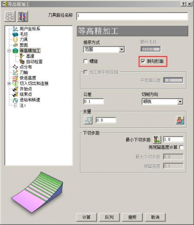

PM2010以上版本,等高勾上倒勾型面
