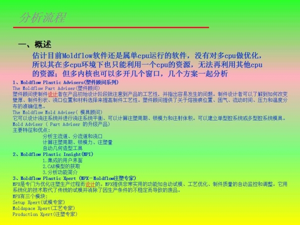

优胜MoldFlow使用经验总结 图120407
