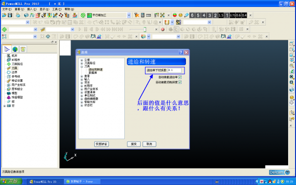

求助,pm工具选项刀具里面的进给率和下切系数!
发表于 2017-7-11 09:34:27 | 显示全部楼层 |阅读模式
pm工具选项刀具里面的进给率和下切系数的值是什么意思!!!
进给率下切系数
进给率下切系数

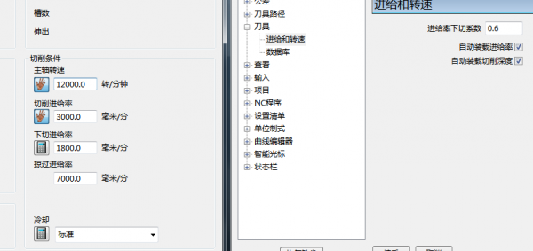

发表于 2017-7-12 20:48:40 | 显示全部楼层
这是切削进给和下切进给的比例,一般设置为0.6即可
