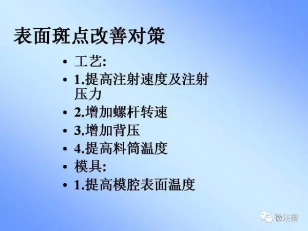

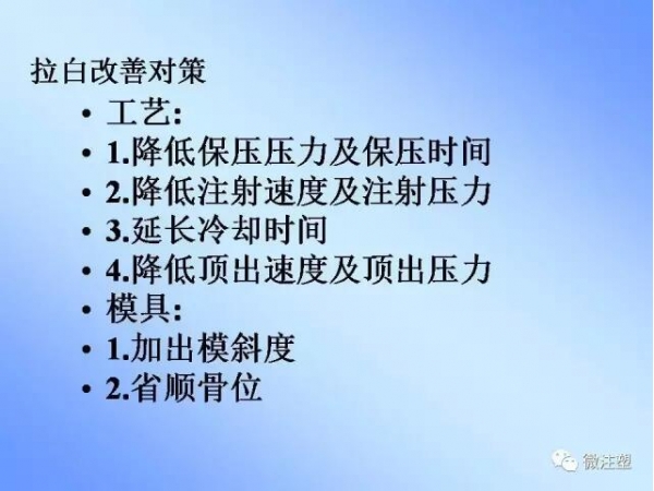

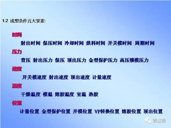

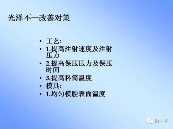

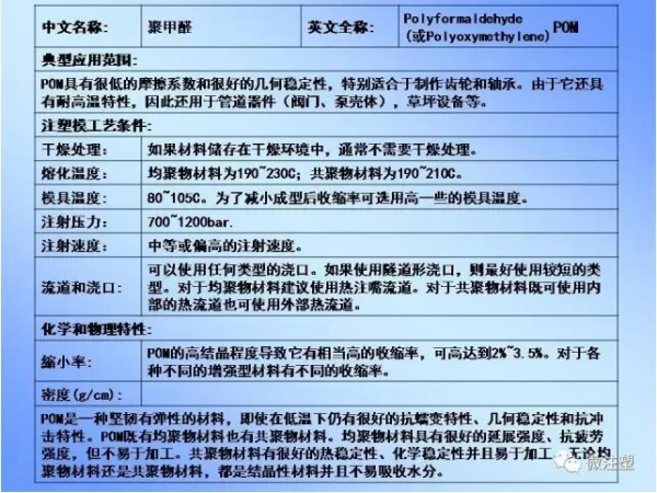

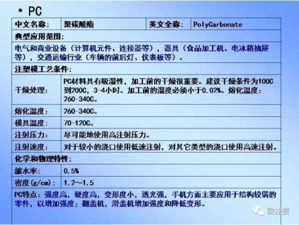

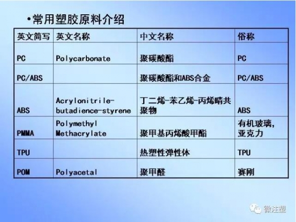

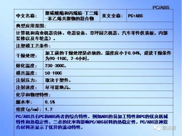

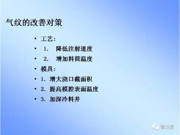

手机结构件制造工艺介绍--上篇
