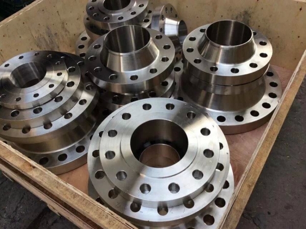

如何提高磨床法兰的加工效率:
如何提高磨床法兰的加工效率 图117669
一、选用进口的精密磨床法兰有助于我们提高磨床的加工效率。
  1、我们在使用精密平面磨床加工作业时,是否能真正了解精密磨床的正确使用方法?为什么时候要强调这一点呢,因为正确的使用方法有助于我们提高磨床的加工效率,从而提高我们的产能。
简单举例说明一下:以使用手摇618磨床的砂轮法兰为例(350#)。
  2、事实上很多用户使用350#法兰都喜欢买市场比较便宜的,节约成本的出发点是好的,但是对于精密磨床而言,磨床法兰我还是提倡用进口的,其实价格也就相差几十元,可是产生的效果却是
天壤之别,可以说一劳永逸。
  3、如果我们用市面上比较便宜的法兰(杂牌军),会带来三个负面影响:一是由于差的法兰锥度不准,同心度不好,所以安装在磨床精密主轴上旋转会大大降低主轴的使用寿命;二是差的法兰
精度不高,锥度不准会大大影响加工的效果,产品不良率会增多;三是由于精度不高,同心度不好每个法兰都要经过平衡架,平衡棒做效正,浪费大量的时间。
  4、建议加工之前买3503法兰还是买精密的最好是原装进口的比较适用。
  二、磨床的砂轮法兰平衡效正的小窍门:
  如何提高效率:当我们使用精密磨床法兰,加做研磨加工前,我们大可不必去每个砂轮法兰去做平衡效正,那太耽搁时间,这里告诉大家一个比较简单实用的方法。
  新的精密法兰买回来,只须要卸掉法兰底面的三个弧状的平衡效正块,依次正确的装上砂轮,然后架上磨床主轴磨头,用钻石修刀修上一刀,砂轮法兰就自然平衡了,根本不须要去专门另外花
钱买平衡架,平衡棒来专门做效正,每个砂轮法兰如果用平衡架来效正,少说也要个十几二十分钟,可是如果卸掉平衡块直接装上修砂轮,两分钟就搞定,而且效果比前者好!这样每天至少节约半
个小时时间。综上所述,正确的使用方法不但会为我们提高工作的效率,还能为我们节约成本,降低产品的不良率,可谓事半功倍,一举多得,何乐而不为之呢?
