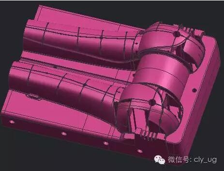

前面我们讲过ug同步建模中的优化面可以对外来图形组合面,提高边的精度,识别圆角,那假如我们碰到下面这个stp导入图形,有破面存在的情况,我们该怎么处理?

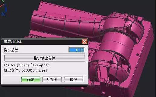

其实我们可以用ug中的修复几何体先处理它看看。
点击确定,ug开始计算修复几何体。
修复结果
最后产生一个-hg.prt后缀文件打开它,好了修复完成。
