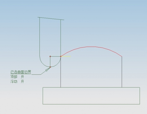

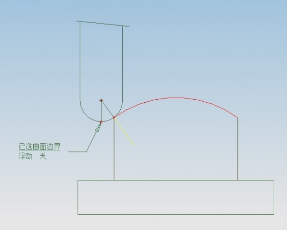

本帖最后由 优胜网络张老师 于 2017-7-10 08:30 编辑 已选曲面边界里的 顶部 浮动 什么时候需要勾取?什么情况不需要勾取?顶部 和 浮动 两个选项的注意情况有哪些?

浮动相当于UG边缘跟踪(边缘滚动),如下图。顶部主要是针对直面上边缘还是下边缘产生边界
曲面边界如何使用! 图117663
曲面边界如何使用! 图117664
