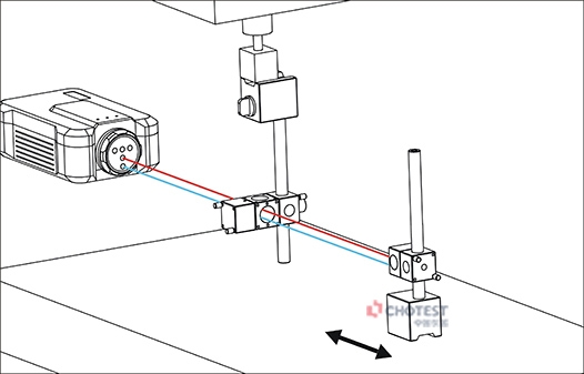

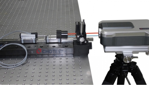

要进行线性测量,需使用随附的两个外加螺丝将其中的一个线性反射镜安装在分光镜上,这个组合装置称为“线性干涉镜”。线性干涉镜放置在激光器和线性反射镜之间的光路上,用它的反射光束作为激光干涉仪的参考光路。另一束光通过分光镜入射到线性反射镜,通过线性反射镜的移动来实现线性测量,如下图所示。
线性测量构建图
线性测量配置
数据采集的方法如下:将机器沿测试轴移动到若干不同的位置或目标点,然后测量机器设备的误差。用户可以编写“程序”,使机器自动从一个目标位置移动到下一个目标位置,并在每个目标位置暂停几秒钟,在每次暂停过程中进行测量并采集数据。                线性测量由以下组件构成:

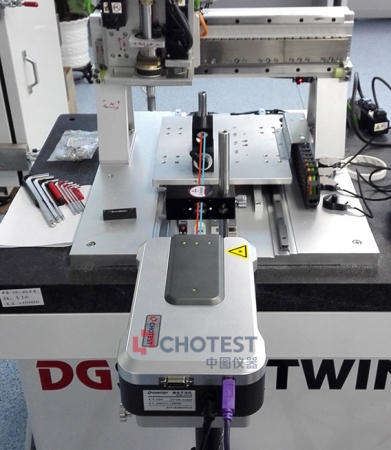

线性测量应用

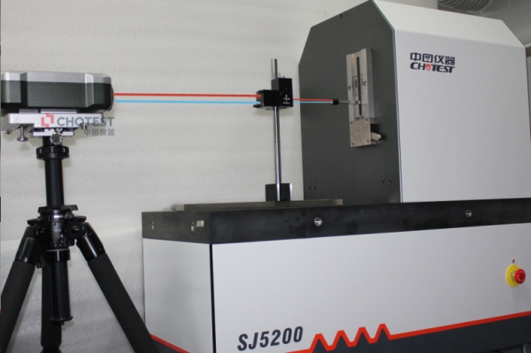

用于线性轴测量(三坐标测量机、机床、X/Y/Z平台、激光切割机等)
测三坐标
测机床
测激光切割机
测XYZ平台
测位移传感器

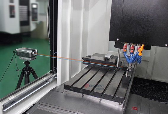

  SJ6000激光干涉仪为机床定位误差(螺距补偿)、反向间隙修正提供依据。
  机床控制器制造商允许通过指定每个机床轴的补偿值来消除机床定位系统中的定位误差。通过补偿,可以将机床的定位误差降低到几乎为零的程度,显着提高机器定位精度。但补偿时必须要获得正确的误差补偿值,用户须在轴上的不同点测量机床的预期位置和实际位置之间的微小差异。
  使用激光干涉仪测量这些误差,并用软件进行记录,可以轻松获取轴上多点测量的误差。这些误差能够被转译成补偿值,在相应机床控制器软件位置进行补偿值的写入,实现机床的定位误差补偿(螺距补偿)、反向间隙补偿。
  SJ6000软件提供循序渐进的用户界面,指导完成误差补偿的各个步骤。

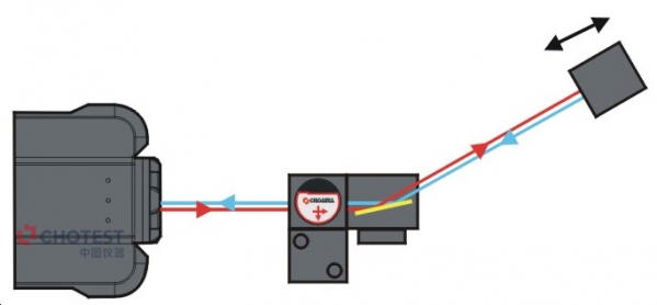

倾斜轴测量—可调转向镜
可调转向镜内部为一面平面反射镜,通过镜面的旋转可以把水平光线倾斜25°~90°的角度,有助于倾斜机床、三坐标机的测量。
可调转向镜
可调转向镜光路原理图

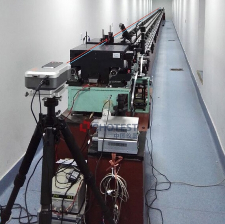

远距离测量—远距离线性附件
远距离线性附件包含一个扩光镜,一个大角锥反射镜,用于远距离测量,测量距离超过40m时使用。
远距离线性附件光路原理图
远距离测量
