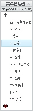

很多朋友使用新版本Creo安装MonLibs标准件库安装不上,这是因为现在系统大多是64位的,而这个插件程序自带的是32位的可执行文件,同时以前MonLibs标准件库只支持野火3.0和野火4.0视图查看器,所以只要你是野火5.0以上版本,都要安装野火4的查看器,另外需要64位系统的MON64.4.5.dll文件,(二次开发方面本人不懂,所以以上只是个人在安装过程中的理解),这里把相关文件免费提供给朋友们,MonLibs标准件库安装主程序需要你另行下载,安装过程只需要把我提供查看器安装上,然后根据标准库里面的说明 第2步.编辑目录内的protk.dat,EXEC_FILE  D:\MONLibs\MON3.dll 替换MON3.dll 为MON64.4.5.dll即可,注意路径也要更改正确。
