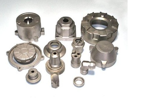

离心铸造特点分析:
离心铸造是将液体金属浇入旋转的铸型中,使液体金属在离心力的作用下充填铸型和凝固形成的一种铸造方法。
由于离心铸造时,液体金属是在旋转情况下充填铸型并进行凝固的,因而离心铸造便具有下述的一些特点:
1)液体金属能在铸型中形成中空的圆柱形自由表面,这样便可不用型芯就能铸出中空的铸件,大大简化了套筒,管类铸件的生产过程,使铸造工艺大大简化,生产率高、成本低;
2)由于旋转时液体金属所产生的离心力作用,离心铸造工艺可提高金属充镇铸型的能力,因此一些流动性较差的合金和薄壁铸件都可用离心铸造法生产;
3)由于离心力的作用,改善了补缩条件,气体和非金属夹杂也易于自液体金属中排出,因此离心铸件的组织较致密,缩孔(缩松)、气孔、夹杂等缺陷较少,力学性能好;
4)消除或大大节省浇注系统和冒口方面的金属消耗,金属利用率高;
5)离心铸造的铸件易产生偏析,不宜铸造密度偏析倾向大的合金; 而且内孔尺寸不精确,内表面粗糙,加工余量大;不适于单件、小批量生产,目前,离心铸造已广泛用于制造铸铁管、气缸套铜套、双金属轴承、特殊的无缝管坯、造纸机滚筒等;
6)便于生产双金属铸件,例如钢套镶铜轴承等,其结合面牢固,又节省铜料,降低成本。
