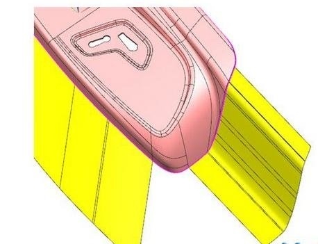

1.将产品以X-Y平面放平,插入—派生曲线—抽取,选择产品,选择抽取轮廓曲线,将分型线抽出来
汽车模分型面拐角位置的处理技巧 图116641

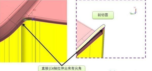

2.拐角处1的处理技巧
(1)错误的处理方式,直接以X轴拉伸出来的分型面有尖角
汽车模分型面拐角位置的处理技巧 图116642

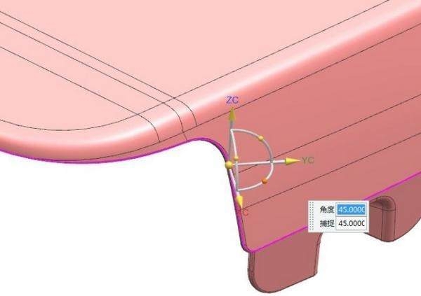

(2)正确的处理方式:先将坐标摆一个角度45°,然后以X轴拉伸,并用修减与延伸做拐角处理,做出来的分型面没有尖角
汽车模分型面拐角位置的处理技巧 图116643

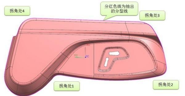

3.拐角处2的处理技巧

4.拐角处3的处理技巧

5.拐角处4的处理技巧;
