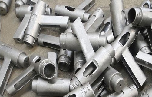

铸钢件进行电镀锌的主要步骤:
目前,在各类铸件中铸钢件因为具有良好的可塑性、优良的机械加工性能以及较便宜的价格,深受用户的喜爱,应用范围也是非常的广泛,如轧钢机机架、轴承座、连杆、箱体、曲拐及缸体
等都可以。但铸造厂生产完铸钢件后,一般都需要你对其进行镀锌处理。
在这一过程中,铸件的氢易于析出,造成严重析氢,这不利于金属离子在工件表面沉积,容易造成镀层脱皮,因此需要对铸钢件进行前处理工序。铸件订单网本文就为大家介绍如何为铸钢件进行电镀锌。
1、铸钢件基材成分及前处理
铸钢件为ZG270-500铸钢件,其成分(均为质量分数)为:0.40%C、0.50%Si、0.90%Mn、0.04%P与S、98.16%Fe。
铸钢件首先进行防渗出预处理,然后进行除油:5%998除油王,θ为50~55℃,t为5-10min化学除油处理及阳极电解除油,酸洗除锈:盐酸15%,多功能酸洗添加剂1.5%,室温,t为1~2min,预
浸后不水洗直接镀锌。
