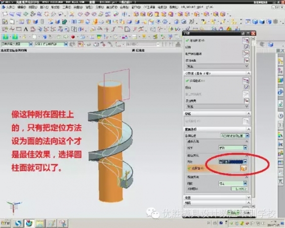

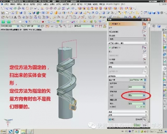

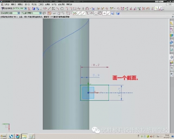

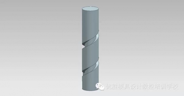

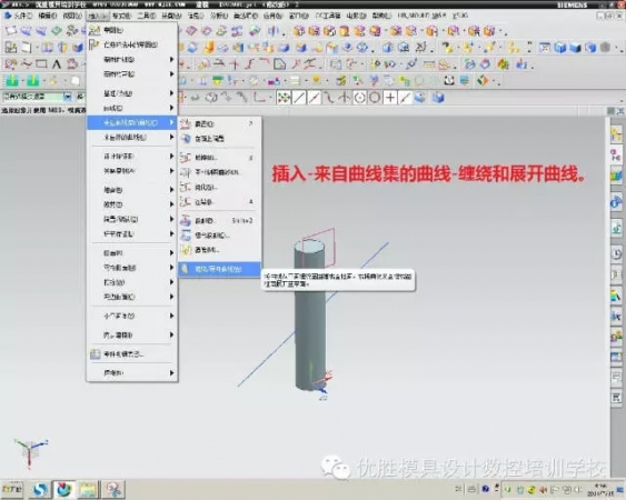

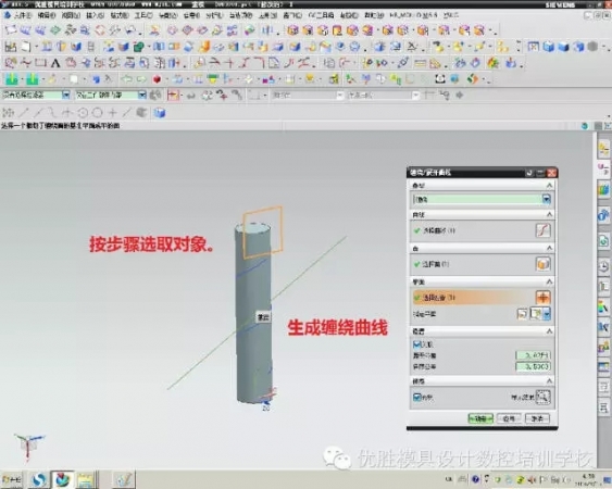

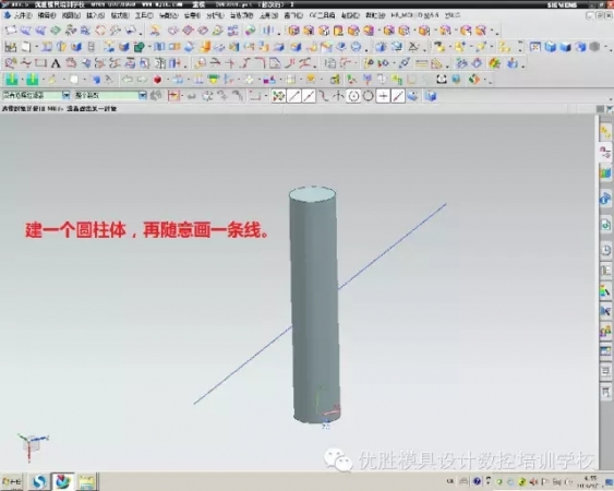

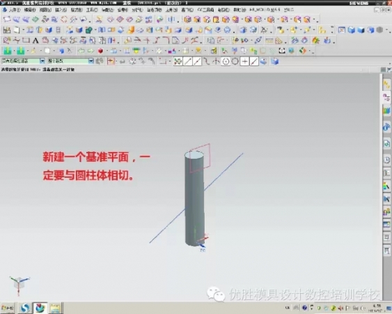

缠绕/展开曲线和扫掠的用法技巧
