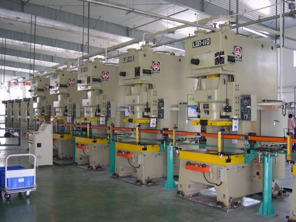

冲压机通过滑块的上下运动来工作的,根据不同的刚性和精度,冲压机具有不同的型号和种类。根据滑块驱动力、滑块运动方式、滑块驱动结构冲压机有比较多的形式和结构。那么如此众多
产品的冲压机工作原理应该是怎样的一种形式呢?
冲压机械是将马达的转动传给曲柄轴,再通过连杆将被防滑部控制的冲头上下移动。您可以想像,当一辆汽车的引擎将汽油燃烧后会产生压力,用这个压力把气缸压下,从曲柄轴得到旋转力
的过程,冲压机的工作过程是与这一过程正好相反。这样会更好理解。    冲压机的工作原理是,冲头反复运动(一般为上下运动),与之相反垫枕部是被固定的。垫枕部被固定在底座上,通
过框架及连杆等与冲头驱动部(驱动部一般装在被称为冠冕的上部)联接,接受施加压力。冲压机械有反复(上下)运动的冲头和被固定的垫枕部。
是通过电动机驱动飞轮,并通过离合器,传动齿轮带动曲柄连杆机构使滑块上下运动,带动拉伸模具对钢板成型。所谓的双动就是指压力机有两个滑块,分为内滑块和外滑块,内滑块带动模
具的凸模或凹模,外滑块带动模具上的压边圈,在拉伸时压边圈首先动作压住钢板边缘,内滑块再动作进行拉伸。
冲压机是种离我们的生活比较遥远的设备,它在我们的日常生活中可能没有直接的作用体现,但是它在工业生产中却发挥着非常重要的作用,相信随着我国经济的高速发展,对冲压机的需求势必不断旺盛,加快对这类产品的研发十分必要。
