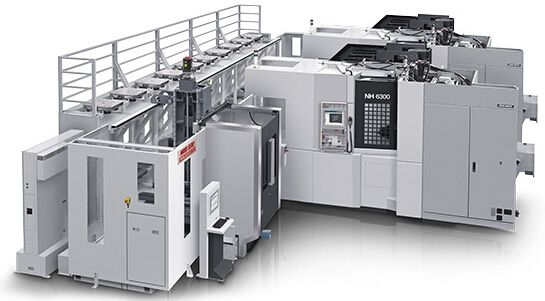

众所周知,高速加工技术发展迅速,而推动这种发展趋势的正是数控机床,如何合理利用好数控机床的各项性能和维护好机床的精度,就显得至关重要,现在就结合我个人的工作经验,说说机床在电源方面需要注意的一些细节和常识,希望会对大家有帮助。
电源是维持系统正常工作的能源支持部分,它失效或故障的直接结果是造成系统的停机或毁坏整个系统。另外,数控系统部分运行数据,设定数据以及加工程序等一般存贮在RAM存贮器内,系统断电后,靠电源的后备蓄电池或锂电池来保持。因而,停机时间比较长,拔插电源或存贮器都可能造成数据丢失,使系统不能运行。
同时,由于数控设备使用的是三相交流380V电源,所以安全性也是数控设备安装前期工作中重要的一环,基于以上的原因,对数控设备使用的电源有以下的要求:
一、电网电压波动应该控制在+10%~-15%之间,而我国电源波动较大,质量差,还隐藏有如高频脉冲这一类的干扰,加上人为的因素(如突然拉闸断电等)。电高峰期间,例如白天上班或下班前的一个小时左右以及晚上,往往超差较多,甚至达到±20%。使机床报警而无法进行正常工作,并对机床电源系统造成损坏。甚至导致有关参数数据的丢失等。这种现象,在CNC加工中心或车削中心等机床设备上都曾发生过,而且出现频率较高,应引起重视。
建议在CNC机床较集中的车间配置具有自动补偿调节功能的交流稳压供电系统;单台CNC机床可单独配置交流稳压器来解决。
