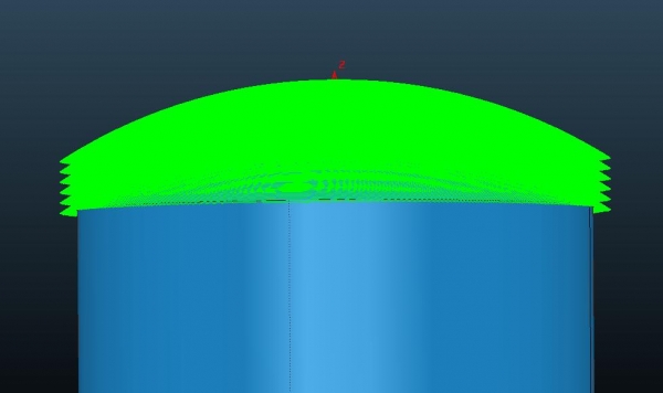

平行加工曲面z轴多层走有没有这策略

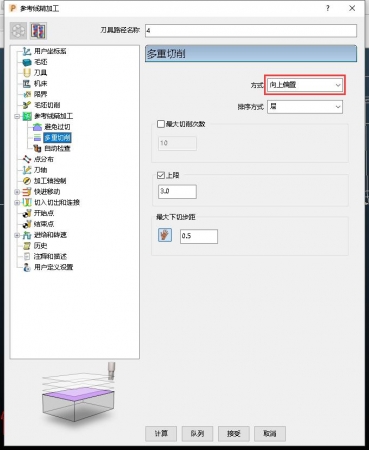

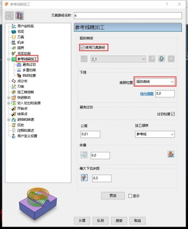

参考线精加工,可以多重切削
