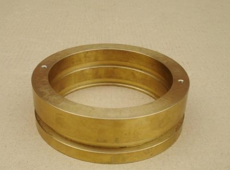

铜铸件与钢铸件晶粒度都很粗大,超声检测粗晶粒铸件时易引起散射衰减和草状回波。两者检测标准不一样,钢铸件用GB/T7233. 1-2009标准1,铜铸件为GB/T3310―2010标准。铜铸件)比钢铸件密度(7.8X103kg/m3)大,因此铜晶粒更粗大,使用超声波检测的难度更大。

2铜铸件探伤被探工件材质为铜铸件,其高度为215mm(即探测声程为215mm),壁厚30mm,为工件超声波探伤仪的底波反射图,底波高度达满屏80%,在此高度时将灵敏度再增益24dB时,屏幕显示如,由于声程差为6dB给予补偿外,噪声对检测干扰基本没什么很大影响,也就是说所选探头和仪器的匹配使铜铸件的材质衰减趋于不明显,完全可以依据锻件探伤的要求对该铜铸件进行探伤。
