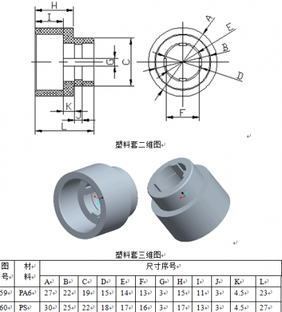

这个塑件要上下都弄型芯,我不会在定模上设置,求大神帮忙,
发表于 2017-6-26 21:24:23 | 显示全部楼层
上下各做一个圆的镶件,然后中间做一个贺台定位就行了!
