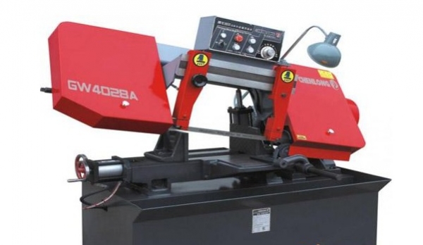

带锯床锯削时发声及锯条齿断裂的原因:
带锯床是以锯带、圆锯片或锯条等为刀具,锯切金属方料、圆料、管料和型材等的机床。
在锯床的操作中我们可能会听到很重尖锐的让人牙软的吱吱声或者发现锯条很容易断齿。现在我们来说一下这两方面产生的原因以及处理的方法。
锯条齿尖断裂原因
1:带锯床钢刷停止工作,齿槽充满切屑,导致锯条齿尖断裂。
2:进给率过高,导致锯条齿尖断裂。
3:锯齿选择不当,锯齿太小或者太大,导致锯条齿尖断裂。
4:在锯切过程中,工件移动,导致锯条齿尖断裂.带锯床锯条齿尖断裂的原因。
锯削时产生尖声原因
1:带领锯条速度过快进给量偏大,可降低速度或进给量。
2:冷却液选择不当或配比不合,可更换冷却液。
3:导向块过紧,可调整导向块间隙。
4:材料中有硬点,可将工作转动一定的角度再重新切削。
带锯床能够防止振荡和各种应力给带锯条发生的巨大影响,正确的操作能够有效的延长带锯床锯条的使用寿命。所以在发现问题时一定要注意合理的进行处理以及预防再次发生。
