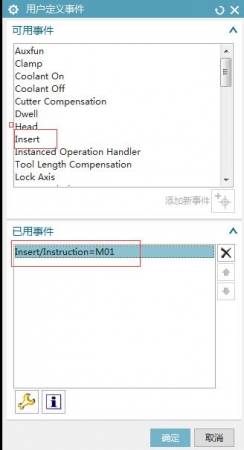

发表于 2017-7-12 16:20:57 | 显示全部楼层
错 在刀轨事件里面添加
发表于 2017-7-12 16:28:30 | 显示全部楼层
优胜技术支持 发表于 2017-6-24 20:55
自动换刀后加选择性停止M01
就是这样做的 在刀轨事件里面添加 后输入M01
不需要在后处理里面搞的那么复杂
不需要在后处理里面搞的那么复杂
