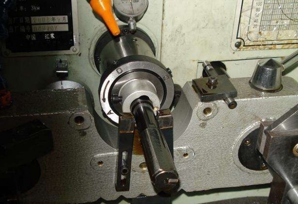

外圆研磨异常原因与解决方法:
研磨的不理想结果有两种:一为工作物的面粗度,另一为尺寸,这些缺点的原因可能只是不适当的操作,或机械的单纯影响,或复发性的作用;因而,可能有数种原因联合造成一个缺点,所以
有时需要一种程序消除可能的原因。
但是,有时工作物面粗度的缺点若靠测量,则嫌太慢,甚至鉴定不当;颤纹即其一例;所以本节要先叙述各缺点的特色,然後列出可能的原因与对策:在此先讨论面粗度的缺点,然後谈到尺寸
的问题。
颤纹(Chattermarks)
工作物上的所有平行线未必就是颤纹,颤纹及是工作物相对於砂轮由振动而发生的结果,所以颤纹的特色是以锐线(sharpline)终止,发生锐线的原因是工作物相对於砂轮而振动,工作物与砂
轮在研磨中失去接触或成间歇性接触。
原因如下:
·研磨进刀量太大
颤纹的发生原因之一是进刀量太大:特别是工作物细长时,此可能性容易查出,也容易解决;可试较小的进刀量,并要检讨是否用稳定扶架,若已用,则确认是否调整适当。
