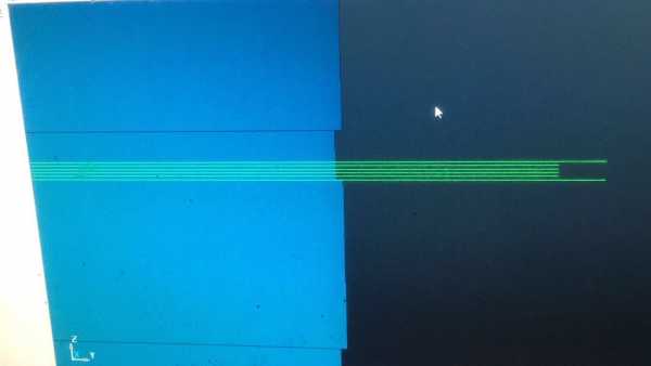

关于倒勾面用什么策略和连接求助老师还有抬高

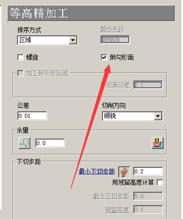

PM2010以上版本增加(倒勾形面)功能、选择此功能可加工倒扣位。
倒扣加工注意T型刀不能碰到倒扣面。

老师连接呢不退刀哦。
