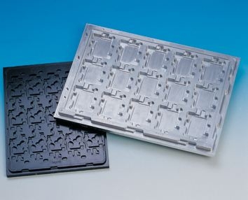

吸塑模具特点简介:
吸塑模具特点简介 图115916
吸塑是一种塑料成型工艺,主要原理是:将平展的塑料硬片材加热变软后,采用真空吸附于模具表面,冷却后成型。广泛用于塑料包装、灯饰、广告、装饰等行业。吸塑包装:采用吸塑工艺生
产出塑料制品,并用相应的设备对产品进行封装的总称。吸塑包装制品包括:泡壳、托盘、吸塑盒,同义词还有:真空罩、泡罩等。
一.主要优点
吸塑包装的主要优点有:
(1)节省原辅材料、重量轻、运输方便、密封性能好,符合环保绿色包装的要求;
(2)能包装任何异形产品,装箱无需另加缓冲材料;
(3)被包装产品透明可见,外形美观,便于销售;
(4)适合机械化、自动化包装,便于现代化管理、节省人力、提高效率。
二.吸塑包装材料的识别技巧
吸塑包装材料是包装生产的主要原料,在吸塑包装厂,常用的材料有:PP、PET、PVC、PE等。
1.PP材料特征
材质软韧性好,环保无毒,比较耐高温;可塑性差,吸塑有难度,表面缺少光泽,呈现出哑色。
感官鉴别:本品为白色透明,与LDPE相比,透明度较高,揉搓时有声响。
燃烧鉴别:燃烧时火焰上黄下蓝,气味似石油,熔融滴落,燃烧时无黑烟。
2.PET材料特征
这种材料属于环保料,材料的硬度好,透明度较强,材料表面光亮。
感官鉴别:本品为白色透明,手感较硬,揉搓时有声响,外观似PP。
燃烧鉴别:燃烧时有黑烟,火焰有跳火现象,燃烧后材料表面黑色炭化,手指揉搓燃烧后的黑色炭化物,碳化物呈粉末状。
3.PVC材料特征
是吸塑包装使用最多的材料之一,价格适中,韧性强,塑造性好,如遇到低温天气时,会变得脆性,容易破裂。
感官鉴别:外观极似EVA,但有弹性。
燃烧鉴别:燃烧时冒黑烟,离火即灭,燃烧表面呈黑色,无熔融滴落现象。
4.PP+PET材料特征
这种材料是属于复合材料,表面光泽、耐磨、可塑性好。
感官鉴别:外观似PP,透明度极高,揉搓时声响大于PP。
燃烧鉴别:燃烧时有黑烟,火焰有跳火现象,燃烧表面呈黑色炭化。
5.PE+PP共聚料
有低密度、中密度、高密度聚乙烯之分,手感柔软,这种材料较少使用。
感官鉴别:本品与LDPE相比较,透明度远远高于LDPE,手感与LDPE无差异,撕裂试验极象PP膜,材质为透明纯白色。
燃烧鉴别:本品燃烧时,火焰为全黄色,熔融滴落,无黑烟,气味似石油。
三.吸塑成型对材料的要求
1.吸塑成型,只能生产壁厚比较均匀的产品(一般倒角处稍薄),不能制得壁厚相差悬殊的塑料制品;
2.吸塑成型的壁厚,一般在1-2mm范围之内,或更加薄(小包装用吸塑包装的片材,最常用的厚度为0.15-0.25mm);
3.吸塑成型制品的拉伸度受到一定的限制,吸塑成型的塑料容器直径深度比一般不超过1,极端情况下亦不得超过1.5;
4.吸塑成型的尺寸精度差,其相对误差一般在百分之一以上。
