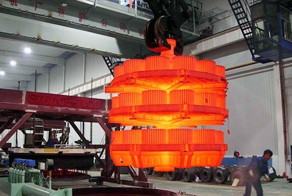

钢管热处理工艺特点:
钢管热处理工艺特点 图115910
钢管的热处理工艺特点:
第一道工序是加热:一种是临界点Ac1或者Ac3以下的加热;另一种是临界点Ac1或者Ac3以上的加热。第一种主要是稳定钢的组织和消除钢管的残余应力,第二种主要是将钢奥氏体化。
第二道工序是保温:目的是均匀钢管的加热温度,以得到合理的加热组织。
第三道工序是冷却:冷却过程是钢管热处理的关键工序,他决定钢管在冷却后的金相组织和力学性能。在实际生产过程中所采用的钢管冷却方式是多种多样的。经常采用的冷却方式有炉冷、空
冷、油冷、聚合物冷、水冷。
根据不同的钢管加热温度,结合不同的钢管冷却速度,分为正火、退火、回火、淬火及其他工艺。
正火:细化奥氏体晶粒,均匀内部组织和改变残余应力状态,提高钢管的综合性能。减轻钢管在变形过程中所形成的带状组织和混晶(但是不能消除因钢中的偏析和夹杂物等造成的带状组织);
消除过共析钢中的网状碳化物,有利于球化退火;用作中碳钢及合金结构钢管淬火前的预处理,以细化晶粒使组织均匀,减少淬火工序所产生的钢管缺陷;对于低碳钢和低合金钢钢管用以替代退火,改善钢管的切削性能;也可以作为要求不高的普通钢管的最终热处理。
退火:分为再结晶退火、完全退火、等温退火、球化退火和消除残余应力退火。一般高碳、低合金和合金钢钢管,需要通过退火降低其硬度和强度,提高塑性,消除内应力和组织不均,细化结
晶组织,以利于钢管的机加工和为钢管的最终热处理奠定基础。
回火 : 一般分为低温回火(150-250°C)、中温回火(350-500°C)、和高温回火(500-650°C)。提高钢管的塑性和韧性;使钢管获得良好的综合力学性能,降低或者消除钢管在淬火时所产生的残
余应力以及稳定钢管尺寸,使钢管在使用过程中不发生变化。回火一般采用空冷,为防止钢管重新产生内应力,应该缓慢冷却;对于高温回火脆性的钢管,回火后应采用快速冷却,如油冷。
淬火:将金属材料加热到奥氏体Ac3线以上30-50°C,保温一段时间后使钢管快速冷却而得到马氏或者贝氏体的工艺过程。钢管淬火后会产生热应力和组织应力,一般可通过回火消除和改善。
淬火和回火结合(调质)能使钢材的综合性能得到大幅提高。其他工艺还有,固溶处理和保护气体热处理等。
