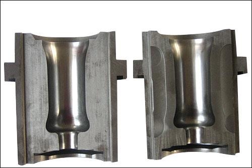

  要生产玻璃钢模具,需要有母模,即产品实样。母模也就是人们所希望生产产品的精确复制品。在模具上制作的胶衣层可应用于母模上,涂抹一层润滑剂非常重要,制造完毕,这层润滑剂
可有助于模具顺利从母模中脱落下来。一般情况下,这些润滑剂是一些蜡状物质,有时也使用其它一些材料用作润滑剂。模具脱落后,蜡状物润滑剂对模具造成的损害最小。
  使用玻璃钢模具之前,需要使用滚筒移除气泡。如果不将气泡移除掉,模具强度将会降低,可导致模具生产的产品易于弯曲,至少会减少产品的尺寸。玻璃纤维层涂于模具的表面,旨在提
高产品强度。玻璃纤维和树脂凝固后,可将模具移开。使用楔型物将模具从母模中移开。
  当然,玻璃钢模具是所要生产产品的底板。玻璃钢模具可用于生产固体产品。一旦生产出一个产品,就有可能进一步生产出这种产品的模具,进而可大量生产这类产品。当然,所面临的最大挑战是如何自动将成品从玻璃钢模具中脱开。
