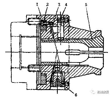

3. 间锥套式弹簧夹头
中间锥套5置于夹头体1与筒夹2之间,并以销4作圆周固定。转动螺母3,通过螺母内端面(或销6),使锥套作轴向移动,从而使筒夹收缩(或张开)。

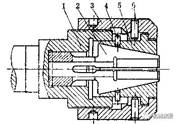

4. 槽锥套式弹簧夹头
以纵向切槽的锥套2代替筒夹。旋紧螺母3时,其内锥面迫使锥套收缩夹紧工件。适用于一般工作。

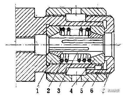

5. 端作用式弹簧夹头(1)
筒夹两端均有卡爪。旋紧螺母5时,由于夹头体3及锥套7内锥面作用,使两端卡爪同时收缩夹紧工件。两个销6用防以防止锥套随螺母转动,弹簧2使筒夹4复位,支钉1用于工件轴向定位。适于夹持较长的工件。

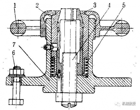

11. 利用手轮操作的弹簧夹头
用于铣、钻床上加工轴类零件。使用时以凸台7安装于固定的夹具底座上,以螺栓6紧固。转动手轮1,使套筒2下移,其内锥面迫使简夹收缩而夹紧工件;反转手轮l,弹簧5将套简2上顶,使筒夹松开工件。可调定程杆4用于工件轴向定位。

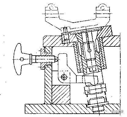

14. 用碟形弹簧自动夹紧的弹簧夹头
转动带六方头的螺母2时,便碰撞初杠杆3迫使螺杆4向上抬起,使筒夹1松开。反转螺母2向上移时,碟形弹簧5通过螺汗4迫使筒夹下移,夹紧工件。筒夹l具有内六角孔,使之便于更换,以适应不同直径的工件。

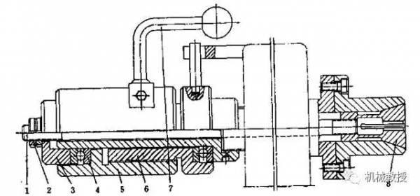

18. 不停车弹簧夹头(1)
向前拉动手柄7,夹紧套5相对于夹紧座6(两者为双头方牙螺纹连接)向左移动。通过止推轴承4、垫圈3、螺母2和拉杆I,拉动筒夹8左移,将工件夹紧;手柄7向后推时,夹紧套右移,简夹便松开。

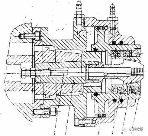

20. 不停车弹簧夹头(3)
夹头座2固定于机床主轴箱前端,心轴1装于主轴内。向后推动手柄6时.夹头体3经端盖12轴承11带动锁紧套13向左移动,同时使卡爪14收缩夹紧工件,结合于5与心轴1结合。此时动力由机床主轴经心轴、结合子、卡爪传给工件。向前拉动手柄,夹头体经轴承9推动锁紧套右移,由于弹簧8的作用。使锁紧套右移,卡爪在弹簧圈15作用下松开,同时端盖7推结合子右移与心轴脱开,工件停止转动,即可卸下。水管接头10和16,用以通入冷却水,以防轴承过热。
