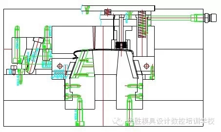

1、用途倒勾处理设计是帮助成品于离型方向产生倒勾,造成成品无法离型时,能让成型品顺利离型的一种设计方式。
2、作业内容:内缩滑块结构、外张滑块结构、斜梢(HOOKPIN)结构。

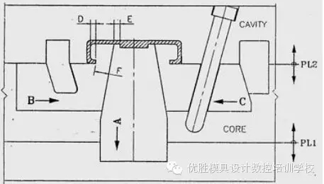

当PL1开模时A束块往下拉,突出空间,公母模板(PL2)再打开, 利用斜梢(PIN),将SLIDE拨向内侧,达到脱模目的。
注意事项:内缩SLIDE的行程需做限制,避免撞到成品。如此的设计时,一般SLIDE都会较脆弱,需做备品。
当D处脱模距离比E处所允许行程大,(或F处结构脆弱)无法让 "B"、"C"SLIDE有足够的行程空间做内缩动作时不得使用。 SLIDE的带动方式可用斜梢(图右)或挡块(图左)方式制作。 使用斜梢方式,所需空间(行程)较大;使用挡块方式,所需空间(行程)较小。 以斜梢的设计可以处理较大倒勾行程,唯空间需较大;鸠尾槽的 设计适用于短行程,所须空间亦较小。

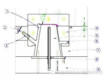

动作原理:模具顶出时,二段顶出机构首先使公模板7与承板9分离, 公模板7带动内缩滑块1往上运动,而此时契块5不动,则内缩滑块 就会顺着两个斜向导槽往上往右运动,从而完成成品倒勾脱模的动作。如果不加弹簧3,内缩滑块1由于与契块5长时间磨擦而咬伤。
加了弹簧3后,由于在每次运动时内缩滑块1都与契块5贴合接触, 接触面积较大,就不易咬伤。
特点﹕在内缩滑块侧向增加一弹簧会使内缩滑块动作更加顺畅﹐且内缩滑块不容易咬伤。

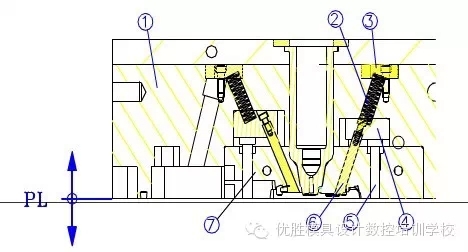

动作原理: BLOCK3固定在母模板1上,当PL面打开时,BLOCK4 在弹簧的作用下往内往下运动,带动HOOK PIN往内往下运动,实现 母模顶出。合模时,回位梢5首先与公模仁接触,使BLOCK4往上运 动,从而带动HOOK PIN回退。
注意事项:
这种母模顶出机构设计的优点是:设计的空间比较小;限制是斜角梢不 能太小,太小的话,斜角梢没有办法固定。

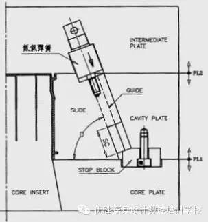

动作原理:利用氮气弹簧启动滑块移动 利用导位块控制滑块脱模及移动方向,完成脱模动作。
注意事项: 此结构适用于大型件滑块之脱模动作需注意氮气弹簧之脱模时机,避免成品黏于母模。 为防止滑块脱离模座,故在母模型板上加上一停止块,防止滑块掉落氮气弹簧之动力需确定足以推动滑块TAND*SC>倒勾行程 氮气弹簧有温度限制,适用于水冷式模具,不宜用于油温式模具。

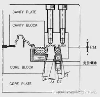

动作原理: 开模时,定位块上提,带动滑块A向外,同时带动滑块B向内, 促使成型品内外侧之倒勾皆可同时离型(以辅助弹簧作动退后)。
注意事项:此结构适用于倒勾方向相反,行程不同而位置相近时 此结构适用于短行程之倒勾成品需掌握各部份之开模动作顺序 定位块之强度需足够承受滑块A、B,在成型时的总和压力角度D1需大于D2;D1需大于D3

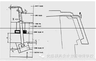

动作原理: 当EJECTORPLATE往A方向推动时HOOKPIN顺从模仁倾斜角"B"往Y1方向前进,同时带动GUIDEBLOCK"B"往X1方向移动,同时HOOKPIN会往X方向移动。GUTDEBLOCK"B"的行程方向X1会随S1行程而使HOOKPIN顶端与成品面腾出间隙,防止HOOKPIN因脱模方向X与成品干涉 此结构HOOKPIN只做脱模动作,无法作为顶出功能使用。
注意事项: 为防止L1悬空距离过长引起挠曲导致HOOKPIN断裂,宜在CORE PLATE加上GUIDE BLOCK"A"做支撑。当脱模方向X与成品会造成干涉时可以使用之GUIDEBLOCK"B"之滑动角度A需小于CGUIDE BLOCK"B"、"E"处需注意是否会造成顶出行程上的干涉(∵GUIDEBLOCK"B"是否有凸上顶出板) TAN(A-B)*S1=HOOKPIN之脱模行程 角度"C"需大于"D" 适用于成品内部有斜角之处("D")。
模具设计滑块结构经验技巧 图115703
