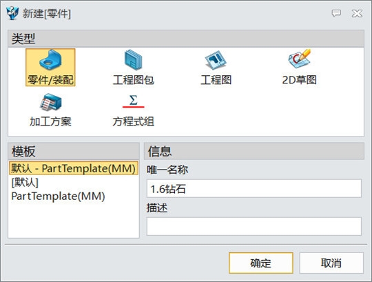

       第一步,在完成上节开环男戒的主体部分后,退出草图,并创建一个名称为1.6钻石的零件。
图1 创建零件

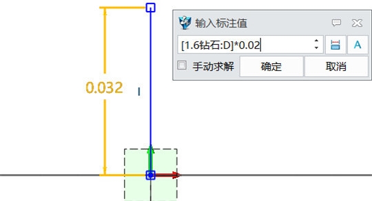

       第二步,分别插入变量D、变量R,变量D值为1.6mm,变量R值为D/2。
       第三步,在XY工作平面上绘制草图,绘制直线、圆弧,半径值使用变量表达式,如图2所示。

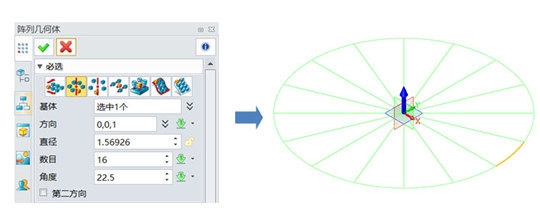

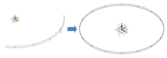

       第四步,退出草图,对上步草图进行圆形阵列,数目为16,角度为22.5°,如图3所示。
图3 圆形阵列-1

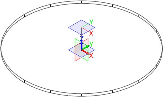

       第五步,在XZ工作平面上绘制草图,绘制直线,尺寸如下图所示,如图4所示。
图4 绘制草图-2
       第六步,复制草图,起始点为零位,目标点到上步草图的端点,即使用上步草图的长度来控制复制草图的间距,如图5所示。

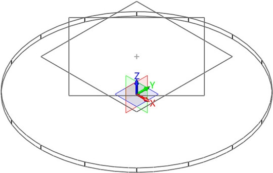

图5 复制草图
       第七步,使用直线,连接上下圆弧的端点,重复操作,将全部直线共16段连接绘制完毕,如图6所示。
图6 绘制直线-1

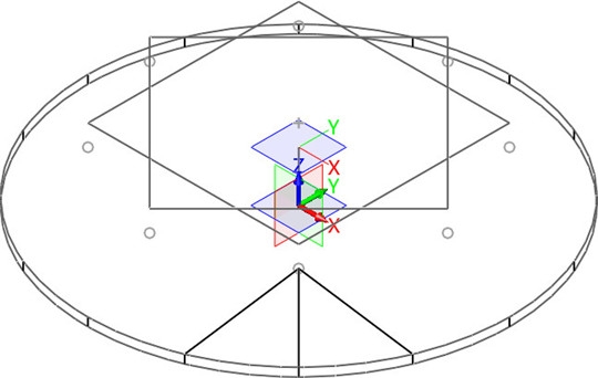

       第九步,在上步直线端点位置创建工作平面-平面1,如图8所示。

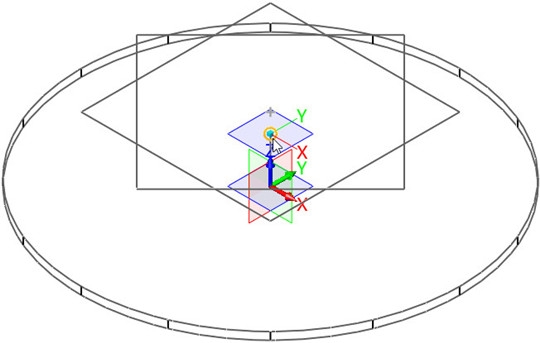

图8 创建平面-1

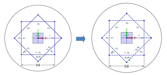

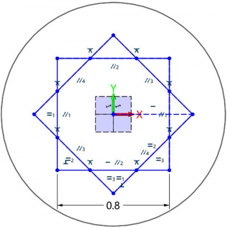

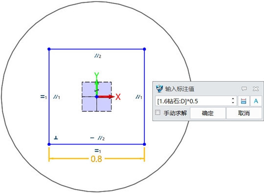

       第十步,在平面1上创建草图,绘制正方形草图,如图9所示。
图9 创建草图-4
       第十一步,复制旋转正方形草图后进行约束,并将把绘制好的对象转换为构造线,如图10所示。
图10 草图约束

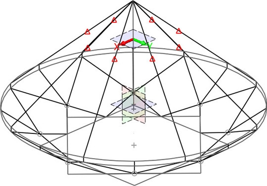

       第十八步,使用直线连接点和上方草图端点,如图17所示
图17 连接端点-2

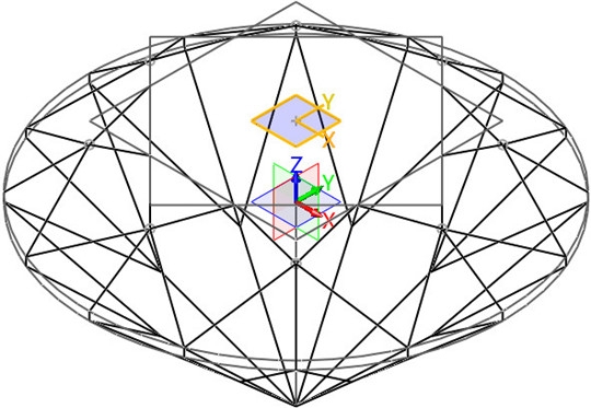

       第十九步,参照上两步的操作,绘制连接点到其它端点的直线,然后隐藏辅助工作平面和直线,如图18所示。
图18 隐藏

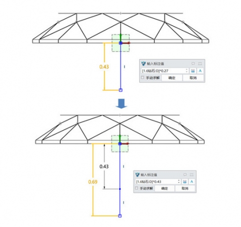

       第二十步,在XZ工作平面上绘制草图,尺寸如图19所示。
图19 创建草图-6

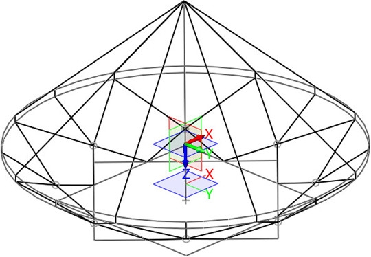

       第二十一步,退出草图,连接点和草图线段端点绘制直线,如图20所示。
图20绘制直线-2
       第二十二步,参照上步方法,按顺序将其他位置的直线绘制完成,如图21所示。
图21 绘制直线-3

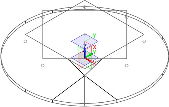

图22 创建基准面

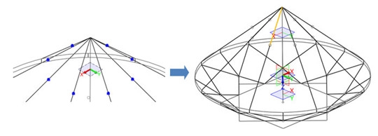

       第二十四步,在上步基准面创建草图,使用曲线相交参考方式,提取8根直线和工作平面的交点,如图23所示。
图23 创建草图-7
       第二十五步,在上步交点上绘制点,退出草图,设置过滤器为点,通过刚刚绘制的点把8根直线分别打断成两段,如图24所示。
图24 打断直线
       第二十六步,参照下图绘制直线,连接上步点到草图端点,如图25所示。
图25 绘制直线-4

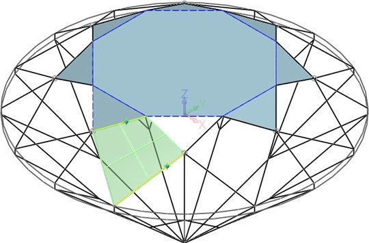

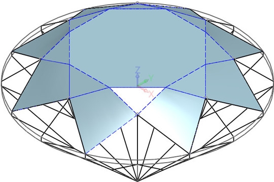

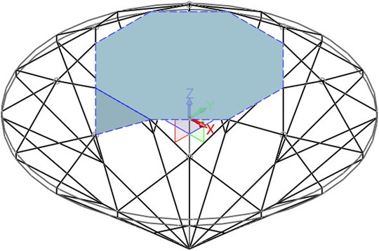

       第二十七步,显示平面1,使用修剪平面命令,使用平面1为平面,如图26所示。
图26 修剪平面
       第二十八步,拾取图27左图曲线作为曲面边界,以创建图27右图曲面。
图27 创建曲面-1
       第二十九步,隐藏平面1和草图,如图28所示
图28 隐藏操作

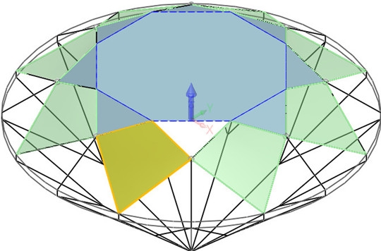

       第三十步,使用修剪平面命令,创建下图曲面,如图29所示。
图29 创建曲面-2

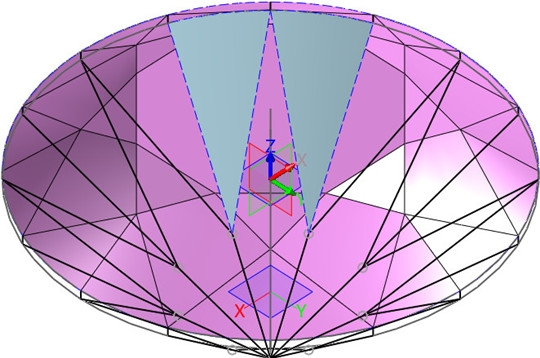

       第三十一步,对上步曲面进行圆形阵列,如图30所示。
图30 圆形阵列-2
       第三十二步,隐藏曲面边缘处的曲线,如图31所示。
图31 隐藏曲线-1
       第三十三步,使用直纹曲面创建下图曲面,如图32所示。
图32 创建曲面-3
       第三十四步,对上步曲面进行圆形阵列,如图33所示。
图33 圆形阵列-3
       第三十五步,隐藏不使用的曲线,如图34所示。
图34 隐藏曲线-2
       第三十六步,隐藏下图曲线,如图35所示。
图35 隐藏曲线-3

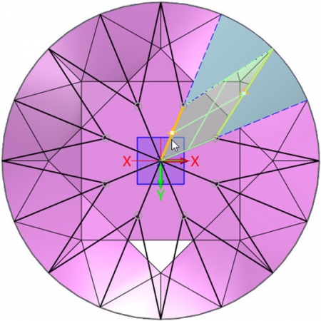

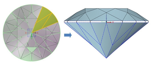

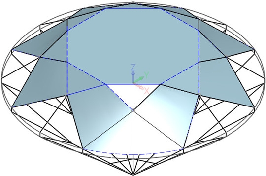

       第三十七步,创建两个N边曲面,如图36所示。
图36 创建曲面-4
       第三十八步,对上步曲面进行圆形阵列,并隐藏不使用的曲线,如图37所示。
图37圆形阵列与曲线隐藏

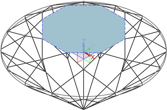

       第三十九步,缝合曲面,如图38所示。
图38 曲面缝合-1
       第四十步,创建两个N边曲面,如图39所示。
图39 创建曲面-5

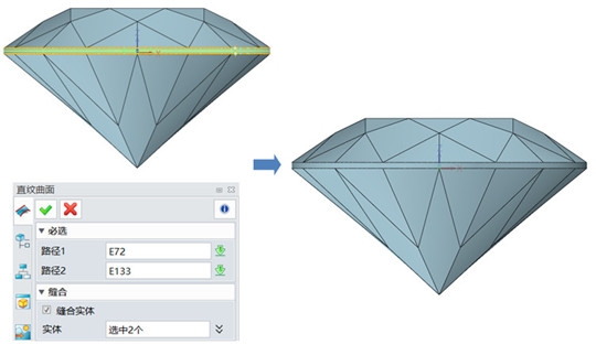

       第四十一步,使用直纹曲面创建下图曲面,如图40所示。
图40 创建曲面-6
       第四十二步,对上步曲面进行圆形阵列,并隐藏曲线、草图和基准面,如图41所示。
图41 创建草图-7

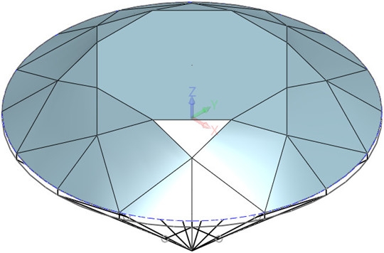

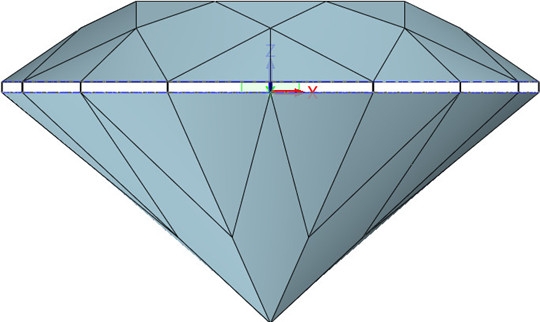

       第四十三步,缝合钻石下部的曲面,如图42所示。
图42 曲面缝合-1

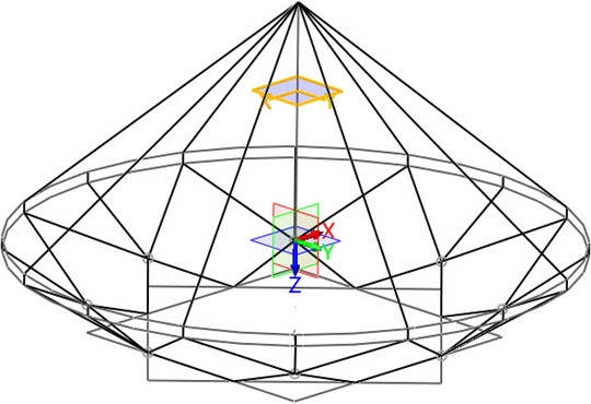

       第四十四步,插入上下两个曲线列表,如图43所示。
图43 插入曲线列表

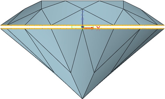

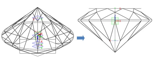

       第四十五步,使用直纹曲面,拾取上步的曲线列表创建曲面,勾选上缝合实体,把上下两部分曲面一起缝合成实体,如图44所示。
图44 实体缝合

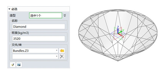

       第四十六步,使用工具页面下的材料命令,拾取造型,定义材料为Diamond,密度为3520;选择实体,在右键菜单里进入面属性,赋予颜色位白色,透明度为80%,如图45所示。
图45 造型属性

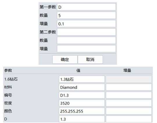

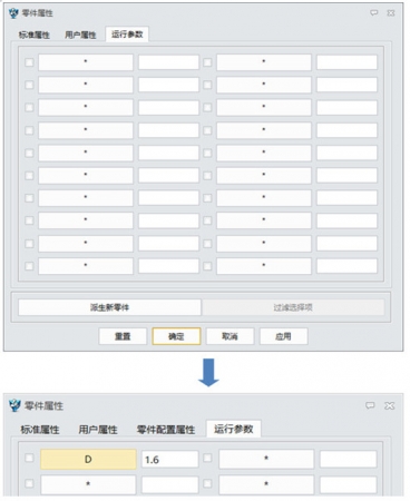

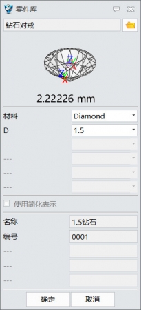

       第四十七步,在属性下拉菜单下,进入零件,切换到运行参数页面,单击*号后到模型树分别选取参数D,参数和初始值会出现在运行参数里,应用并确认,如图46所示。。
图46 运行参数

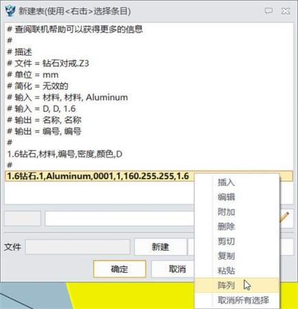

       第四十八步,开启工具页面下的零件制表命令,会弹出下图询问,单击否后,弹出编辑对话框, 拾取最后一条信息,进入右键菜单下的阵列,如图47所示。
图47 阵列工具
       第四十九步,输入下图设置,目的是阵列5行数据;然后从第一列数据起对于excel表格依次编辑数据,如图48所示。
图48 数据输入
       第五十步,编辑完数据后点击确定, 保存零件表文件,便完成了系列化数据的输入工作; 保持和关闭文件,载入库文件,钻石零件已被建成参数化库文件,如图49所示。
图49 零件完成
