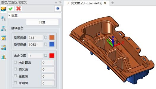

       模具设计有硬砍模和使用模具工具两种设计方法,但无论那种方法,处理交叉面都是无法回避的问题,以下图的塑胶件为例介绍一下中望3D处理交叉面的两种方法。
图(1)

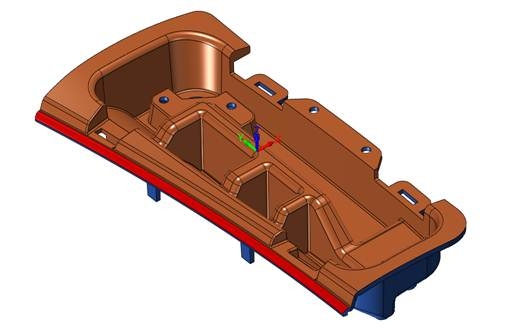

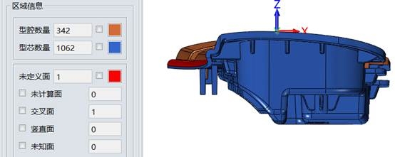

       首先简单说明一下模具的交叉面:如图(2),从侧面观察红色面最大轮廓线不在面的下边缘,如果分模线沿面的下边缘分型,上模就会出现倒扣影响模具的生产。因此需要快速的处理模具的交叉面,再重新调整分模线。
图(2)

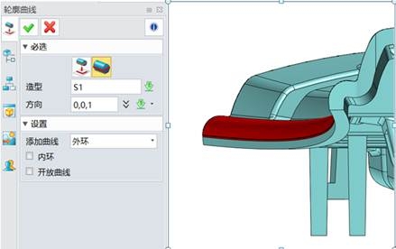

       我们先介绍一下常规方法:提取“最大轮廓曲线”再用曲线修剪面。点击“线框”里的“轮廓曲线”命令图(3)所示。
图(3
       造型选择“塑胶件”,方向选择“Z+轴”也就是出模方向,添加曲线选择“外环”确定,软件会自动计算出塑胶件的最大轮廓线,如图(4)所示黑色曲线。
图 (4)

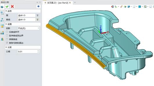

       接着点击“曲面”里的“曲线分割”命令如图(5),选择“红色面”为被分割面,选择刚提取的“最大轮廓线”为分割曲线如图(6),确定就分割完成。
图(5)
图(6)
       最后我们使用“模具”模块的“区域”命令,检查一下交叉面的情况,如图(7)所示交叉面已处理完成。
图(7)

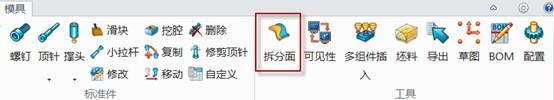

       接下来我们主要介绍应用中望3D处理交叉面的快捷方法:使用“模具”模块的“拆分面”命令如图(8),一步就可以完成交叉面的处理。
图(8)
       选择红色面为“被分割面”,分割方法选择“侧影线”,方向选择“0,0,1”也就是出模方向,确定完成分割如图(9).
图(9)
       我们再使用相同的方法,检查交叉面,如图(10)所示交叉面已处理完成。
图(10)
