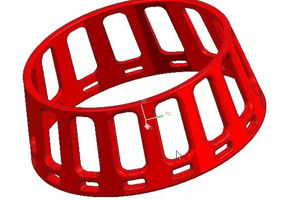

[分享资料] 齿轮带着十五个行位弯抽芯,这图高清版
发表于 2017-6-20 16:30:04 | 显示全部楼层 |阅读模式
开模步骤如下:
1-A/B板打开之前,中间入子缩苛。
(不可缩太多,大概3~5MM就好,产品还须要定位,产品拿出时才不会卡在行位上)
2-A/B板打开,同时拉动齿条。
3-齿条拉动齿轮。
4-齿轮带着十五个行位弯抽芯。
5-机器手夾着唧咀料将产品拿出。
(唧咀进料在产品中心,三点进胶)
6-为了让论坛更有活力!让大家参与讨论也让兄弟们头脑运动运动。问题如下:
6a-在A/B板打开之前,中间入子缩苛的情况下,如何保证澆道的三点側澆口不会
   因中间入子缩苛时的拉力而脱离产品.
6b-如何保证产品会顺利留在公模,不被唧咀拉到母模上,要知道A/B板打开时, 行位还没退完哦。
