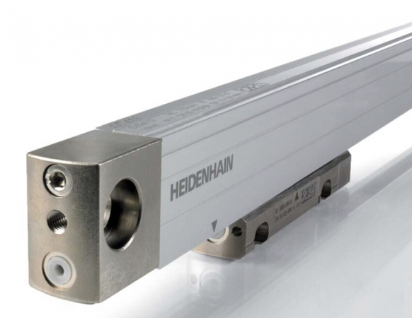

  2、直线光栅的应用
  直线光栅是利用光的透射和反射现象制作而成,常用于位移测量,分辨力较高,测量精度比光电编码器高,适应于动态测量。
  在进给驱动中,光栅尺固定在数控钻床床身上,其产生的脉冲信号直接反映了拖板的实际位置。用光栅检测数控钻床工作台位置的伺服系统是全闭环控制系统。
