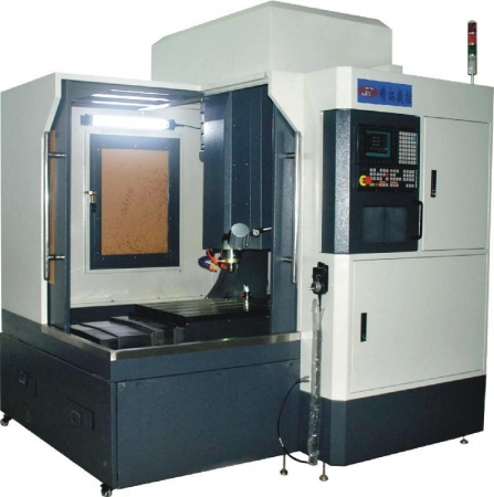

  例如:广告招牌店首次购机,主要用来制作立体字灯牌、水晶字、双色板、胸牌等,应选购广告专业的雕铣机或是雕刻机,除此之外还要在机床配置上进一步细化。如加工双色板,就要配置带浮动刀头的,这样才能保证在大版面的双色板上雕刻时刻字深浅一致。如果您主要是用来做模具加工,那就一定要选择模具雕铣机,然后根据您加工的尺寸大小,来确定机床的型号。目前市面上比较通用的模具雕铣机一般是M540和M650这两种。如果是加工的材料是以石墨为主,这就一定要买石墨专用的数控雕铣机了,因为普通雕铣机的防护性级别不够,会造成机床的损伤甚至瘫痪。因此我们一定要根据自己的加工需求来选择专业的机床。
  三、购机前打样测试
  当你选好机型后,在购买前,为了确保机床的可靠性以及测算投资回报率,一定要让销售人员或由您自己动手操作,对您最常做的产品进行现场打样测算。这样的好处是既能直观的看到机床加工的效果,还有产出的时效性,全面了解机床的性能真正让自己心中有数。
