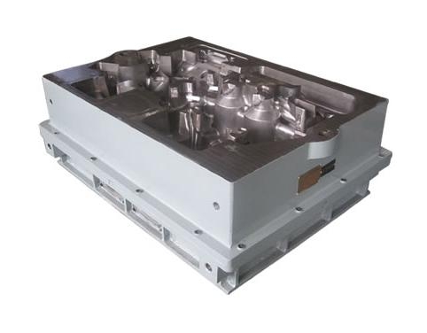

冷芯盒模具制作成型及使用原理:
冷芯盒模具用的射芯机又叫做冷芯盒射芯机,也称为冷芯机。模具不需要加热就可以把产品固化成型,所以人们就叫它冷芯盒模具。热芯盒模具用的射芯机叫做热芯盒射芯机,俗称热芯机。
冷芯盒模具用的射芯机又叫做冷芯盒射芯机,也称为冷芯机。模具不需要加热就可以把产品固化成型,所以人们就叫它冷芯盒模具。模具是通过加热的方式来固化砂芯产品,现在都是采用电加热的方法,以前也有用煤气等明火在外面直接烧的,因温度不好控制,产品成功率较低,现在很少有人用这种方法。
冷芯盒模具使用树脂砂作原料,用三乙胺固化。也有用水玻璃砂作原料,用二氧化碳固化的,水玻璃砂的流动性差,只能用在简单产品工艺上,因此现在使用的非常少。使用树脂砂作原料成本比覆膜砂要低,而且产品效率高,所以在大的砂型产品当中被广泛应用。
冷芯盒模具的射砂孔比较大,一般都在10mm-30mm之间,这样有利于成型,射砂时消耗的气量也比较大,所以排气孔也比较和多,有利于气体流畅才能保证产品的成功率。冷芯盒模具适合体积比较大质量比较高的产品。
射芯机厂家提醒您:射芯机的电气系统需要经常检查,一般要2-3星期检查一次为宜,检查是否有异声、松动、变色、发热、焦味等,接有电线的螺丝每次要紧一遍,特别是主电路和大电流的线路和元件,以免松动后虚连烧坏电气元件和线路,造成严重损失。
