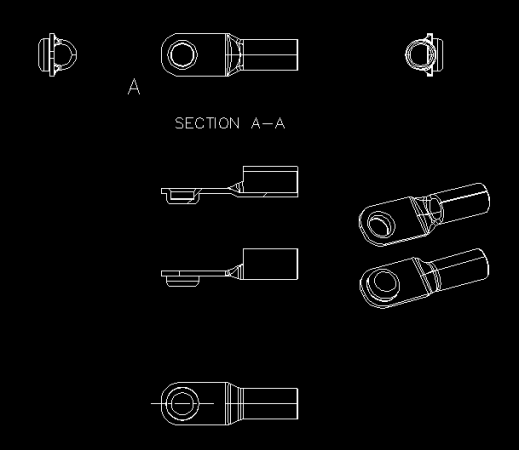

陈老师你好,可以帮我看看这个包圆零件设计是否有问题。包出来的产品不圆,请帮忙指导一下谢谢!

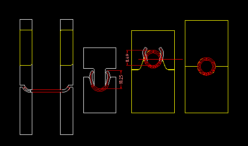

陈老师,帮忙看一下凸包拉伸,和包圆位置搞了好久没有搞定帮忙指导一下谢谢!

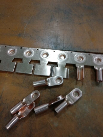

 楼主| 发表于 2017-6-14 19:39:45 | 显示全部楼层
产品包圆不够圆

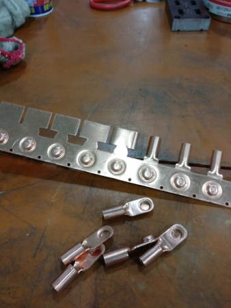

 楼主| 发表于 2017-6-14 22:11:48 | 显示全部楼层
帮忙看看什么问题

发表于 2017-6-16 21:53:01 | 显示全部楼层
圆的内直径超过5就不适合空包,有没有可能加芯子呢,会好点
GOOD GOOD GOOD
发表于 2017-9-2 16:40:51 来自手机 | 显示全部楼层
夹芯子,用侧推
