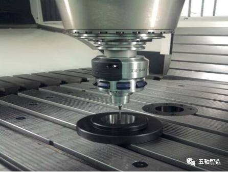

标准环规,校验测头。
实际上,探头所实现的功能不单单是找坐标系,而且还可以实现在机床上对产品加工质量进行测量,还可以对刀具进行预调!找圆心的工作原理,是通过碰点找到圆心的位置,然后把该位置通过宏文件,在机床内部进行运算,然后得出正确的偏移值,进行补正。这就是正确的圆心。
另一运用,刀具自动补偿。
这位大神,是我的师傅
