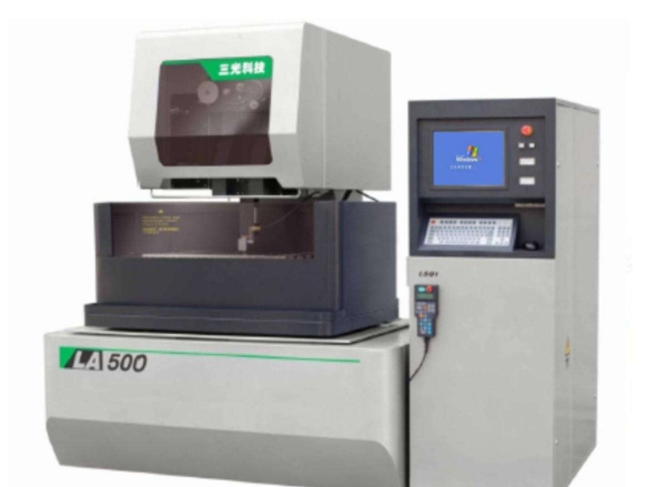

   电火花加工作为一种特种精密加工技术,近年来得到了迅速的发展。特别是慢走丝线切割加工,已经成为模具制造和金属加工行业必不可少的加工手段。线切割技术的发展,离不开电极丝技术的同步发展。因为线切割机的切割效率和切割质量与电极丝的性能紧密相关,而电极丝技术的突破往往会导致线切割机设计的革新。从1979年镀锌电极丝的发明到今天,市场上不断出现了各种各样比普通黄铜丝性能更好的电极丝,电极丝的正确选用已经成为使线切割机的性能得到最大限度的发挥并为用户创造更多利润的关键。
   现在,在欧美和日本等发达国家,以镀锌电极丝为主的高性能电极丝正在逐渐取代放电性能受到很大局限的黄铜丝。同时,除了早已将镀锌电极丝作为标准配置的线切割机制造商Agie和Charmilles外,现在Mitsubishi和Sodick公司也在最新的机型上增加了采用镀锌丝的模式和加工参数,使这些设备的切割速度较之采用黄铜丝有30%~50%的显著提升。
   但是在国内,前几年由于欧洲进口的镀锌电极丝价格较高,不仅几乎所有的日本、台湾和国产慢走丝机的用户都只用黄铜丝,一些本来使用镀锌电极丝的Agie机和Charmilles机用户,也改用了“便宜”的黄铜丝,造成了相当多的用户以为“电极丝就是黄铜丝”这一行业内的误区。有不少国内的用户在引进最新的高性能线切割机的同时,忽视了电极丝的重要性,以为它只不过是一种普通的消耗品。不管什么机型或加工要求,黄铜丝都以其低廉的价格似乎成了唯一的选择。
   从2002年起,来自韩国的性价比较好的镀锌电极丝在广东地区为不少用户所采用,取得了明显的效益,至2003年行业内越来越多的用户开始关注镀锌电极丝的应用,“不同的加工,采用不同的电极丝”这一概念开始为精明的线切割用户所接受。实际上现在的线切割加工有着比过去更多的变化,从加工材料、切割速度、轮廓精度、表面质量到工厂的运行模式等等。对于这些相互起作用的变数来说,只有选择合适的电极丝才能使工厂对加工效率、加工成本和加工质量整体进行优化。
