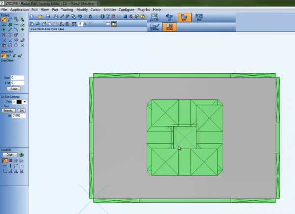

在Radan中打开图形,并进行手动配刀:
如下,这个图形中的内孔,通常需要我们进行手动配刀:
手动配刀:

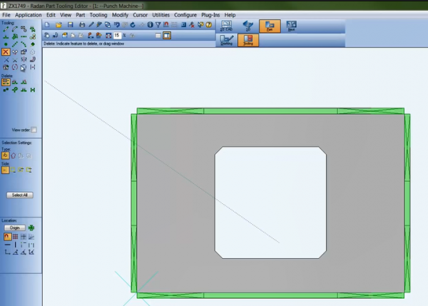

2 保存排刀模板
利用插件,进行保存
框选需要保存的区域:

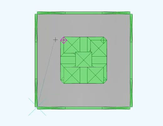

3 自动配刀
下次,再遇到这样的情形,就可以自动配刀了:

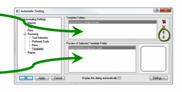

先进行模板路径设置:
