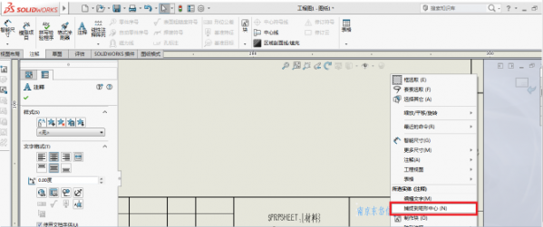

1. 标题栏中填写的文字大部分是居中在各个文字框中,如下图红框中字要居中红框,您是如何处理的?
大部分人的回答可能是直接拖动,移动到差不多的位置就行了,平时工作中也是这么操作的,也没什么问题。前段时间,就遇到了客户需要标准化的需求,必须精准居中。借此机会,给大家介绍一下如何实现该功能。
1. “编辑工程图格式”—“注释”在对应的区域写入相关的文字,如上图。
2. 在所填写的文字位置右击,弹出的界面上选择 “捕捉到矩形中心“如下图:
3鼠标依次点击文字对应框的四条边线,此时文字就会自动的居中到框中,如下图:
