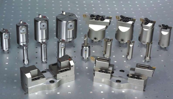

镗刀
具有一个或两个切削部分、专门用于对已有的孔进行粗加工、半精加工或精加工的刀具。镗刀可在镗床、车床或铣床上使用。因装夹方式的不同,镗刀柄部有方柄、莫氏锥柄和7:24锥柄等多种形式。 单刃镗刀切削部分的形状与车刀相似。为了使孔获得高的尺寸精度,精加工用镗刀的尺寸需要准确地调整。微调镗刀可以在机床上精确地调节镗孔尺寸,它有一个精密游标刻线的指示盘,指示
盘同装有镗刀头的心杆组成一对精密丝杆螺母副机构。当转动螺母时,装有刀头的心杆即可沿定向键作直线移动,藉助游标刻度读数精度可达0.001mm。镗刀的尺寸也可在机床外用对刀丁预调。
双刃镗刀有两个分布在中心两侧同时切削的刀齿,由于切削时产生的径向力互相平衡,可加大切削用量,生产效率高。双刃镗刀按刀片在镗杆上浮动与否分为浮动镗刀和定装镗刀。浮动镗刀适用于孔的精加工。它实际上相当于铰刀,能镗削出尺寸精度高和表面光洁的孔,但不能修正孔的直线性偏差。为了提高重磨次数,浮动镗刀常制成可调结构。 为了适应各种孔径和孔深的,要并减少镗刀的品种规格,人们将镗杆和刀头设计成系列化的基本件──模块。使用时可根据工件的要求选用适当的模块,拼合成各种镗刀,从而简化了刀具的设计和制造。
