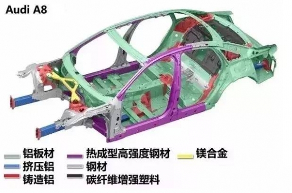

点击图片以查看详细的白车身材料组合
轻量化的新款A8——这一奥迪里程碑式车型上将采用独特的材料组合

自上世纪90年代以来,钢铁材料发展迅猛。新款A8约17%车身结构件将由热成形用钢(PHS)制成,安赛乐米塔尔负责提供部分材料。热成形后,钢铁屈服强度高达1500兆帕,且“强度重量比”甚至明显优于“最先进”(且昂贵)的铝。
“未来没有全铝制的汽车车身,热成形用钢(PHS)将在这一趋势中扮演其独特角色。热成形用钢在车身乘员舱材料使用中起核心作用,在车辆发生碰撞时保护驾驶员和乘客的安全。如果比较‘刚度重量比’,热成形用钢目前领先于铝。” 奥迪轻量化设计中心首席设计师Bernd Mlekusch博士说。

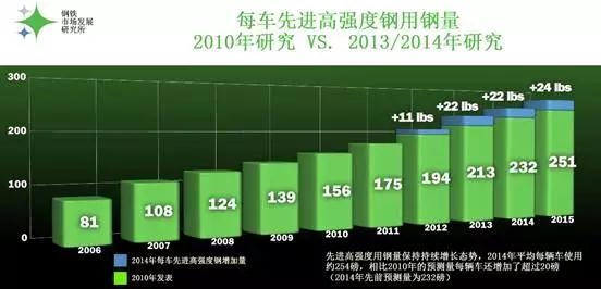

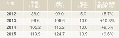

重归钢铁已然成为趋势,奥迪只是其中一例。钢铁市场发展研究所(SMDI)数据显示,该趋势发展势头甚至超过许多钢铁厂商的预期。2006年至2015年期间,先进高强钢在车身上的使用量,从平均每辆车36.7公斤(81磅)增加到2015年的124公斤(275磅)。短短十年增加三倍。2012年至2015年期间,先进高强钢使用量每年增加10%左右,远高于钢铁行业的预测,令人惊讶。
先进高强钢在当前车型上的使用量甚至远超钢铁行业自己的预期:
